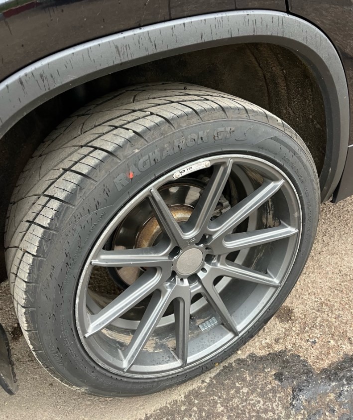

Если ставить 19-е колеса, то можно выбрать, например: 235/45R20, 245/45R20. Вылет и ширина диска могут отличаться от заводских. Ниже приведу пример с фото Кодиака с шинами 275/45R20 — тут широкие диски и шины, которые немного выпирают из- под арок.
275/45R20
275/45R20
R20
