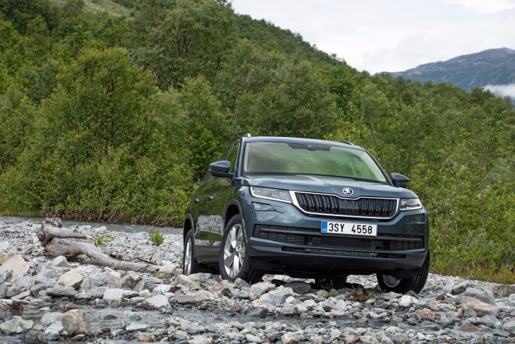

Skoda Kodiaq в максимальной комплектации
