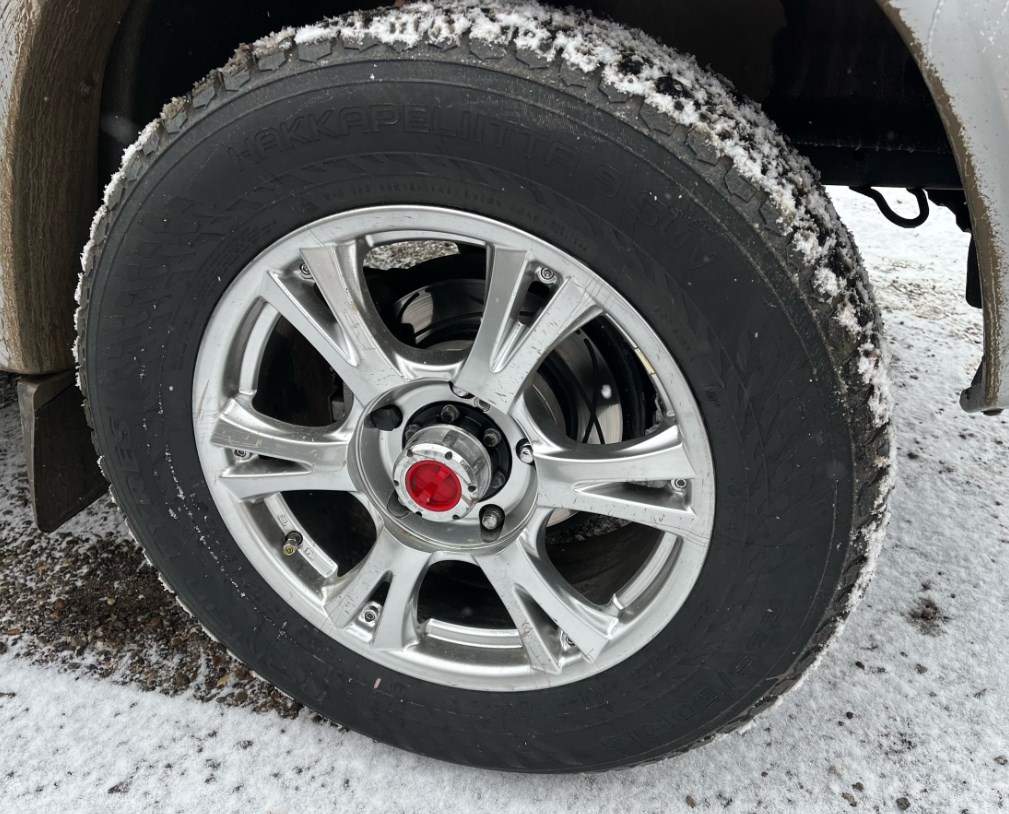

Добрый день) Влезут ли шины 255/60R18 на УАЗ Патриот? Хочу поставить нештатный размер. Не будет ли задевать ничего при повороте руля или проезде неровностей?
Да, подойдут. Хоть заводские размеры шин 245/60R18, с новой размерностью 255/60R18 клиренс вырастет примерно на 1 см. Задевать ничего не будет. На фото именно такой автомобиль, правда, у него слегка заниженная подвеска — владелец спили пару витков с пружин. Поэтому эти колеса сильно заполняют арки, что пустого места минимум, что нетипично для Патриота.
УАЗ Патриот на шинах 255/60R18
