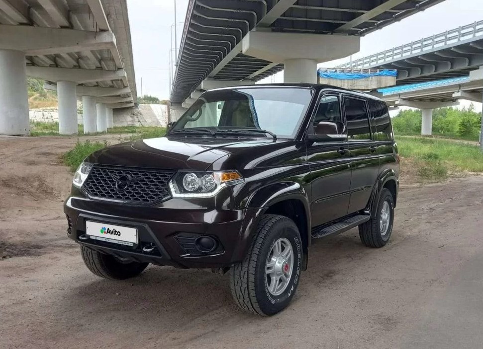

УАЗ Патриот оснащается дисками с разболтовкой 5x1397 мм, шириной 6.5-7.0, вылетом ET35-ET40 и диаметром ступицы 108.5 мм. Чтобы понять, на какие автомобили подходят диски с такими параметрами, нужно узнать разболтовку и диаметр ступичного отверстия. Например, у дисков Нивы разболтовка такая же, но ступица меньше — 98.6 мм, поэтому диски с Патриота можно поставить с проставками.

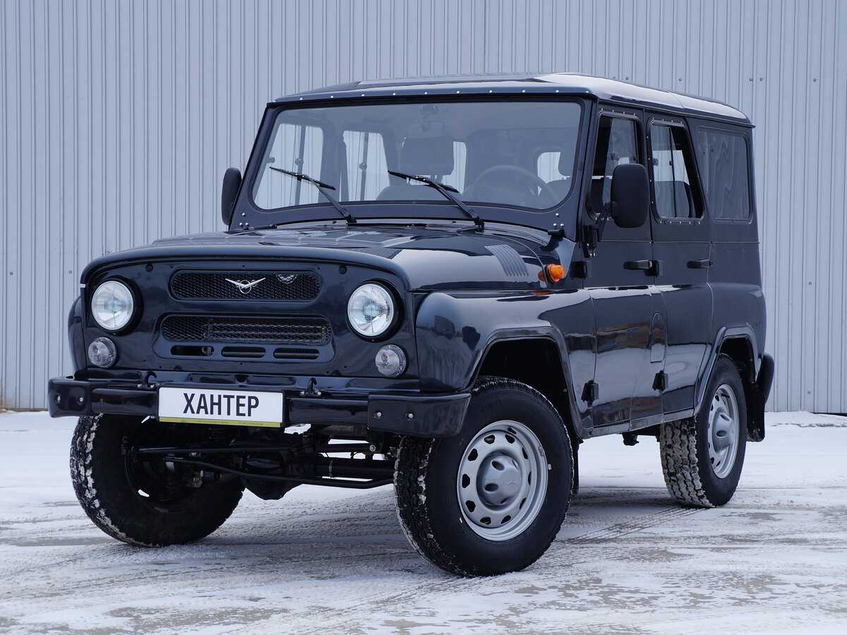

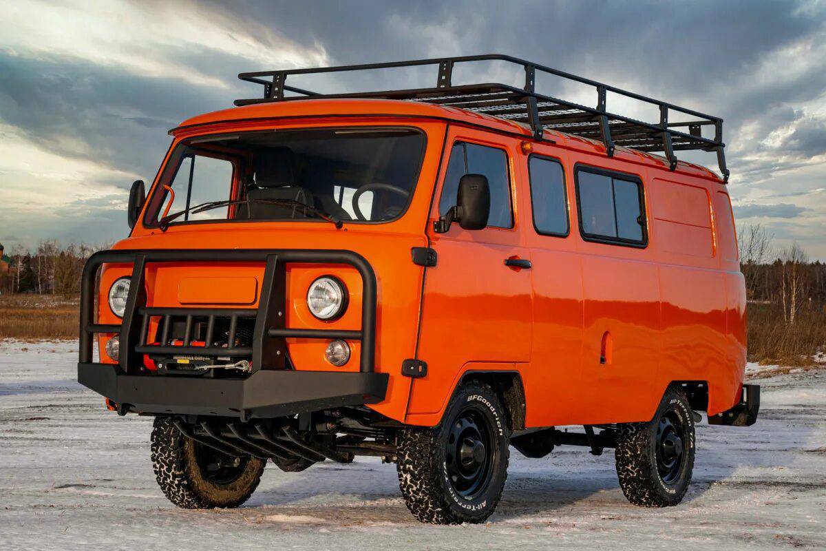

Далее, диски с Патриота подойдут на все модели УАЗ — там такая же сверловка и диаметр ступицы. Например, УАЗ Буханка, 3303, Хантер, Фермер и Пикап.

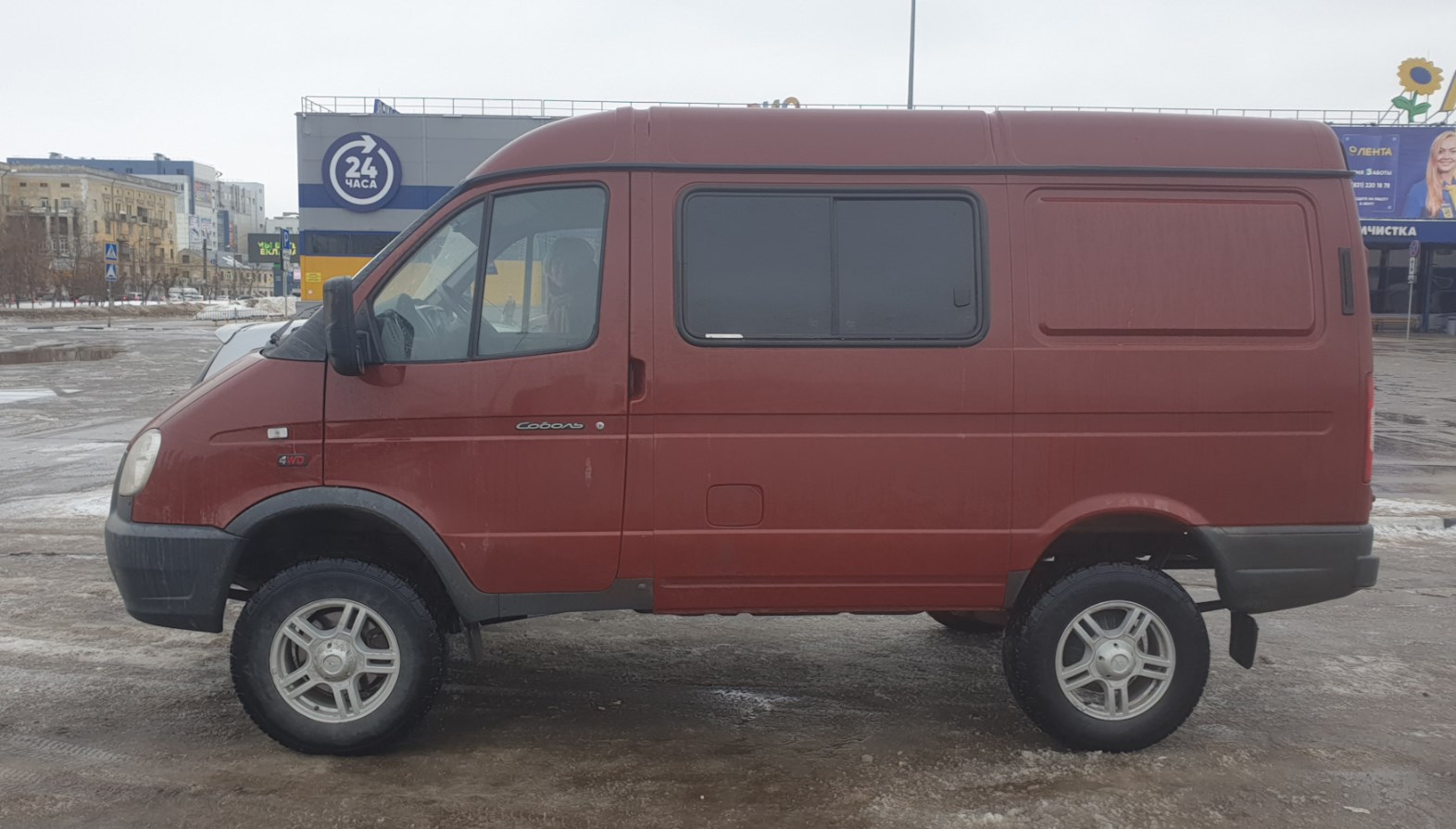

Также колеса подойдут на ГАЗ Соболь, единственное, там вылет ET45, в остальном все тоже самое.
УАЗ Патриот
УАЗ Буханка
УАЗ Хантер
ГАЗ Соболь на дисках от УАЗ Патриот

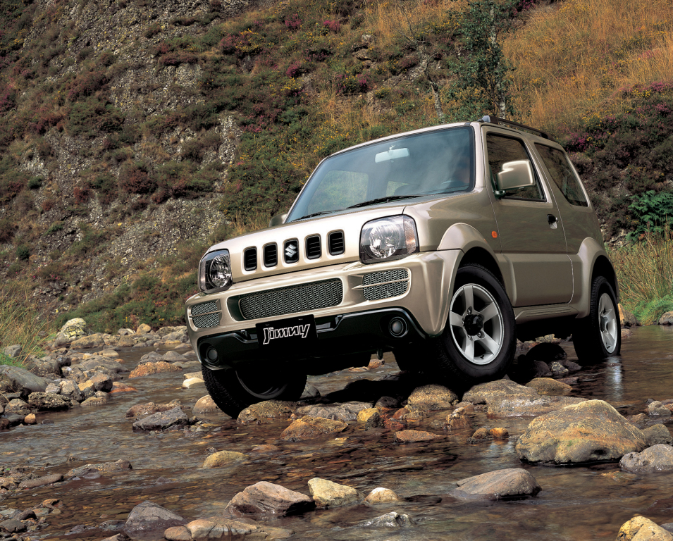

Еще с Сузуки Джимни подходят колеса — https://avtoexperts.ru/question/suzuki-jimny-razmery-diskov-razboltovka/
