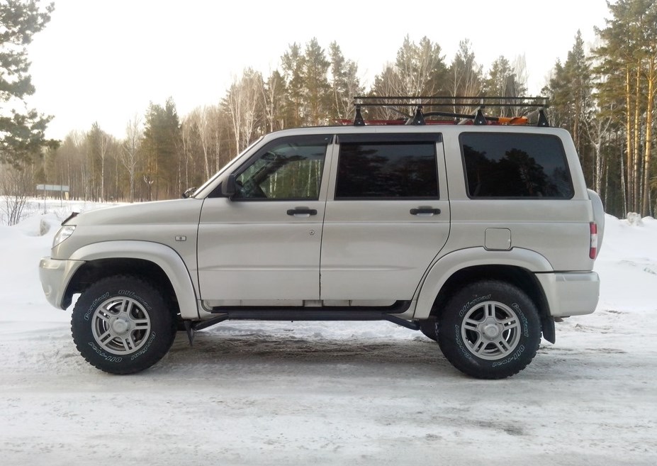

Заводские размеры шин на УАЗ Патриот следующие: 225/75R16, 235/70R16 и 245/70R16. Следовательно, 265/70R16 нештатный размер, а это ведет к изменению ряд факторов. Колейность — машина будет больше чувствовать колею, а это не самые приятные ощущения, когда машину приходится ловить по трассе. Вдобавок, увеличится расход топлива, снизится динамика, спидометр будет показывать скорость меньше реальной. Да и машина станет более валкой.
Достоинства таких шин — вырастет клиренс примерно на 2 см в сравнении со штатными, ну и внешний вид станет более брутальным и выразительным.
265/70R16 УАЗ Патриот
265/70R16
