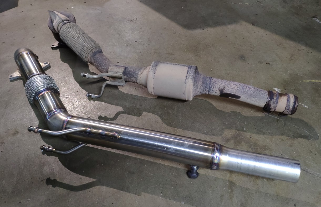

Самый распространённый способ тюнинга выхлопа — установить даунпайп. Это труба увеличенного сечения, которая стоит между выпускным коллектором и турбиной. Даунпайп ставят не только с целью тюнинга, но и на место отработавшего свой срок катализатора.
Даунпайп на Toyota Chaser
Он представляет из себя цельный кусок трубы. В середину вварена гофра для снижения вибраций и придания подвижности всей конструкции. На конце даунпайпа приварен фланец для крепления трубы к выпускному коллектору.

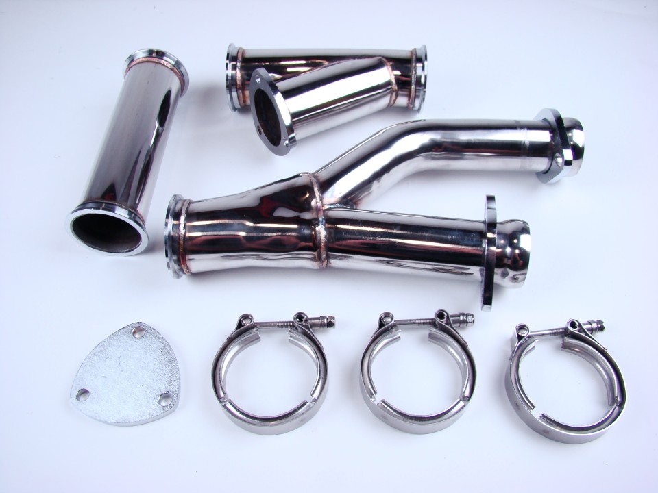

Y-пайп разводит выхлоп на две стороны. Той же цели служит Т-пайп, но имеет немного иную форму.
Y-Пайп
Y-пайп

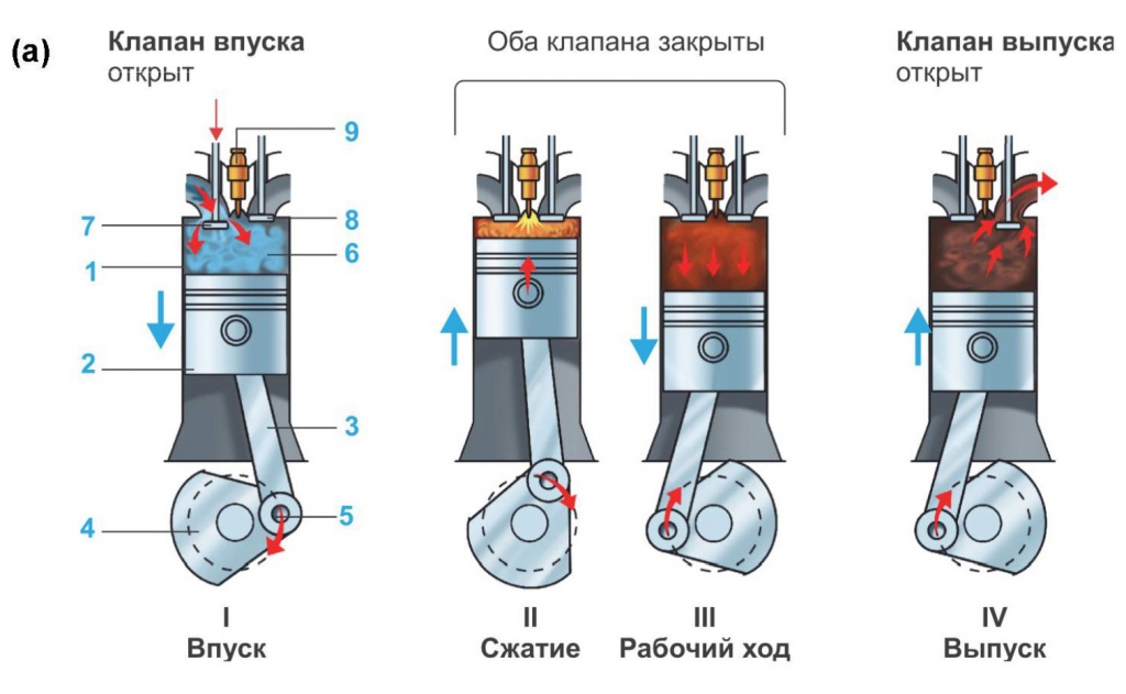

В момент, когда поршень находится в верхней точке, открывается выпускной клапан, а впускной ещё не закрыт. Это достигается применением таких систем, как VVT-I и её аналогов.
Как работают поршни и клапана
Образуется «сквозняк», который затягивает в камеру сгорания дополнительное количество смеси. В момент движения поршня в нижнюю точку и открытия впускного клапана в камере оказывается больше смеси. КПД двигателя увеличивается и на определённой частоте оборотов превышает 100%.

Установленный даунпайп на Audi A4. Фото - drive2
Установленный даунпайп на Audi A4. Фото — drive2
