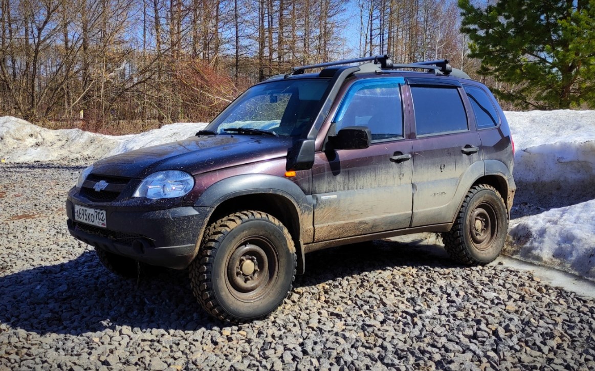

Со штатной подвеской эти колеса не подойдут, необходимо лифтовать кузов на 5 см. Правда, для идеальной работы трансмиссии нужно будет менять главные пары — установить с передаточным числом 4,3 вместо 3.9, иначе машина сильно потеряет в разгонной динамике.
235/75R15 Нива Тревел
235/75R15

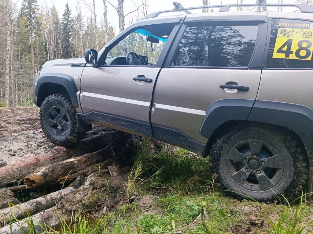

235/75R15
