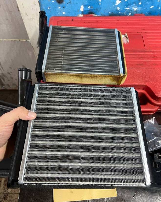

Когда с водительской стороны влажно под ковриком это говорит о неисправности радиатора отопителя, точнее о том, что он протекает — пропускает охлаждающую жидкость. Соответственно уровень жидкости в расширительном бачке уменьшается, а в салоне появляется влага и неприятный запах.
Необходимо заменить радиатора отопителя на новый. Без частичного разбора торпедо не обойтись.
Радиатор отопителя Chevrolet Niva
