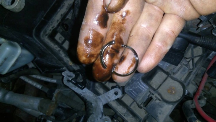

Например, случай из сервиса, двигатель 2.0 FSI тарахтел как трактор. После разбора блока с цепью ГРМ и фазорегулятора вердкит — поломано уплотнительной кольца.
