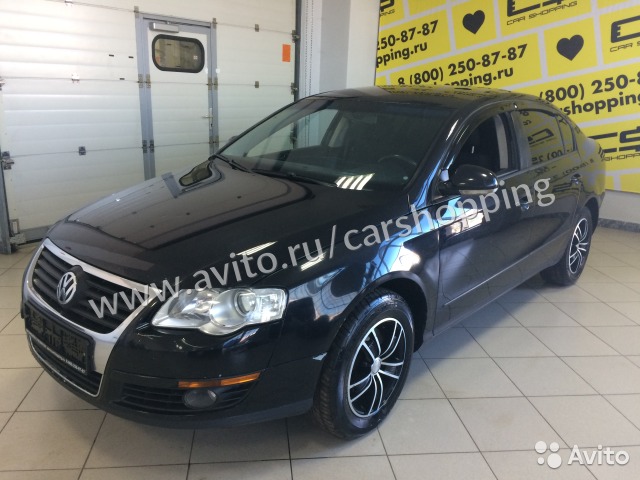

Привет всем ) заинтересовался покупкой Пассата B6 2008 года за 380 000 рублей с двигателем 1.9 TDI, пишут, что пробег - 147 000 км. Не знаю правда или нет, но вопрос - надежный ли агрегат ? коробка механика. Как в плане стоимости обслуживанию авто и содержания, не попаду ли я на деньги? заранее спасибо за ответы и отзывы.

Машина хорошая, но единственный минус это конечно кузов слабоват, а так хороша. Также проверьте вин-код и узнайте что за комплектация и все нюансы
лкп слабое у пассата — рыжики на порогах и арках и ручках дверей таких годов — это как норма! если этого нет, то либо машина стояла в гараже, либо просто закрасили
