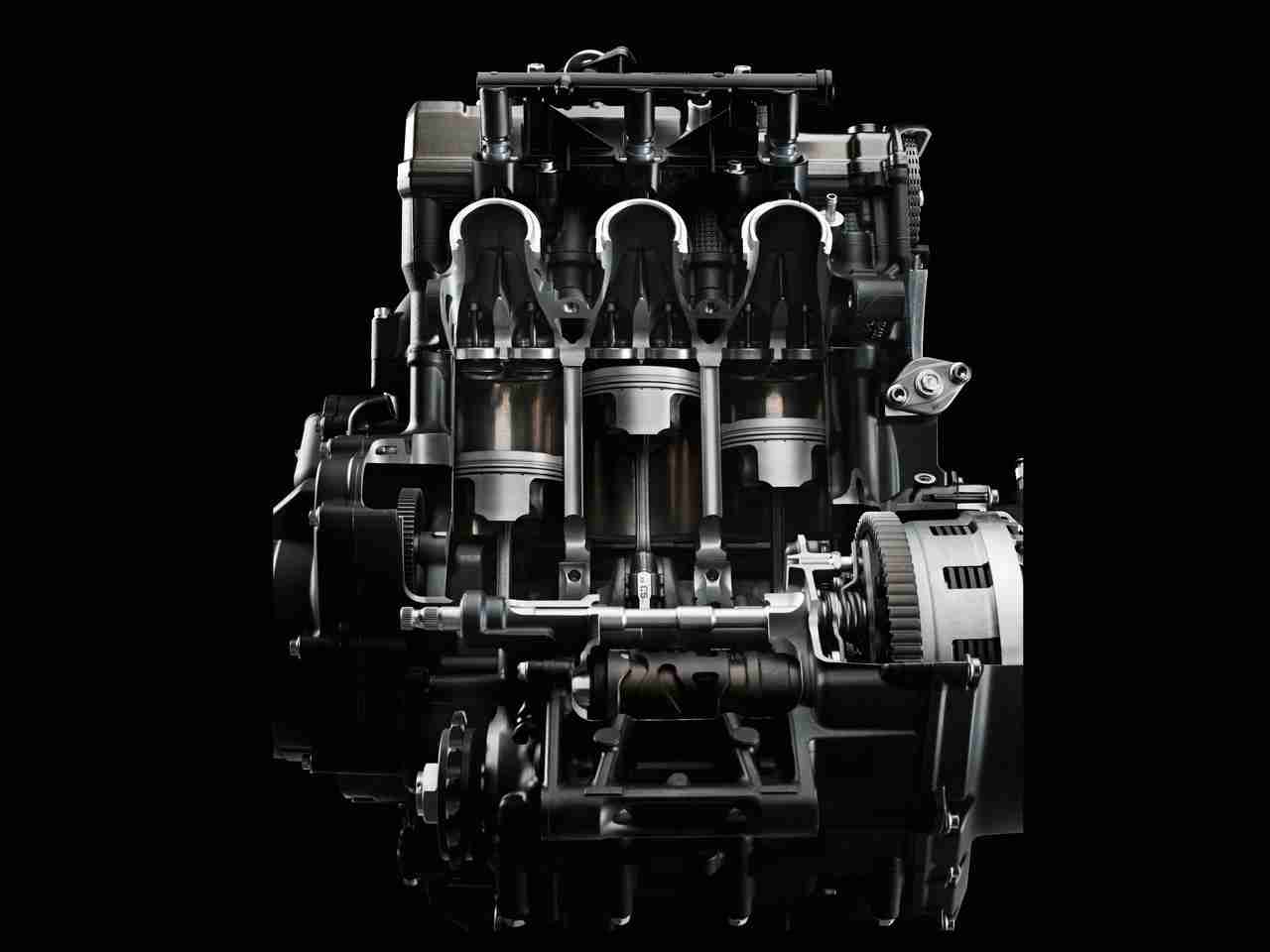

На очередном витке развития автомобильных двигателей стало очевидно, что четыре цилиндра уже не являются обязательным набором. Удельная мощность с литража выросла настолько, что теперь для авто среднего класса хватает объема 1,2, а то и вообще 1 литра, делать такие моторы на четыре цилиндра неудобно, ведь каждый из них получается очень маленьким, трудно подобрать необходимый ход поршня. Для трех цилиндров это более логичный объем. Кроме того, отказ от одного «горшка» позволяет сократить потери на трении (ура расходу топлива), сделать агрегат заметно легче (ура динамике), и короче (ура компоновке и подкапотному пространству). Моторы на три цилиндра получают дополнительные преимущества.
Трехцилиндровый двигатель
Если проблему мощности в современном мире решает турбонаддув, то что делать с разбалансировкой? Тут физику не обманешь, эту проблему приходится решать инженерными методами с помощью усложнения конструкции. Хорошие моторы с тремя цилиндрами никогда не будут такими же простыми и понятными как их четырехцилиндровые собратья.

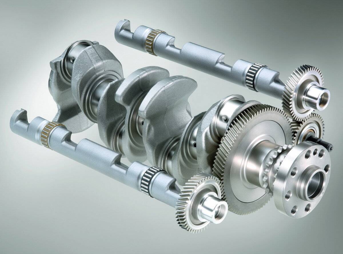

Самый главный помощник в этом вопросе балансировочный вал. В моторах с четырьмя цилиндрами он не нужен, в трехцилиндровых моделях без него никуда. Обычно он монтируется параллельно коленвалу и вращается с ним с одной скоростью, но в другом направлении. Для привода используется отдельная цепь или ремень. Дополнительный вал это лишний изнашивающийся элемент, сервисная операция по замене цепи или ремня, усложнение системы смазки и так далее. Но, увы, по другому вибрации на трехцилиндровом моторе не победить. Да и по сравнению с другими ухищрениями инженеров по увеличению мощностью и снижению токсичности балансирный вал выглядит далеко не самой замороченной приспособой.

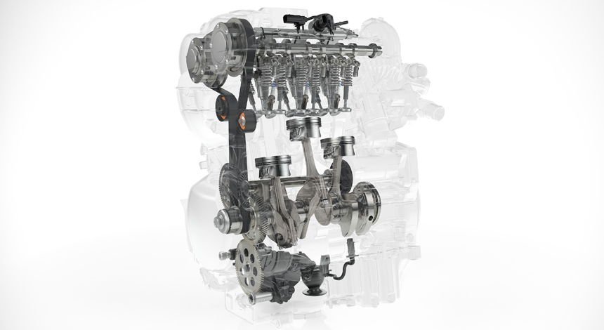

Из машин, которые можно сейчас купить новыми в России, самой популярной моделью с тремя «котлами» является Geely Coolray. У него установлен двигатель JLH-3g15td, который подозрительно похож на вольвовский B3154T, который используется с 2017 года, но сегодня в России недоступен. Конструкция двигателей совпадает, с одним но: если европейский мотор целиком алюминиевый с напылением, то китайцы делают у него тонкостенные чугунные гильзы. В теории это должно увеличить ресурс, хотя гильзы очень тонкие.
Трехцилиндровый двигатель Volvo B3154T
Мотор разогнали до 1,5 литров объема, а мощность остается спорным вопросом. В России отдача заявлена в 150 л.с., но есть большое подозрение, что это сделано исключительно с целью налоговой адаптации, а на самом деле мотор мощнее. Поговаривают о 165, а то и о 177 л.с. Это подтверждается замерами и сравнениями – в когорте кроссоверов с «турбополторашкой» Coolray самый динамичный. При этом двигатель хорошо поддается форсировке с помощью перепрошивки, прибавляя дополнительные 10-20 «лошадок».

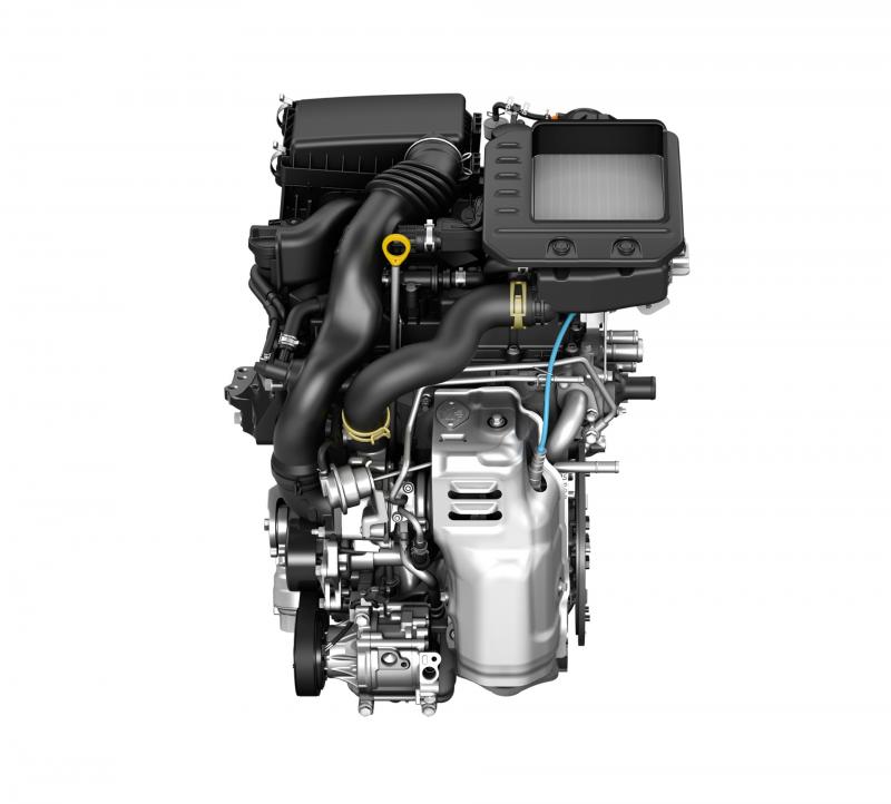

Трехцилиндровый Toyota 1KR выпускается уже 10 лет и на покой пока не просится, что говорит об удачной конструкции. В восточной части России его знают по малолитражкам с правым рулем, а вот в европейской он стал известен по моделям Citroën C1, Peugeot 107 и Kia Picanto. Мотор объемом 1 литр выпускался как без наддува, там и с ним, поэтому мощность у разных версий колебалась от 65 до 100 л.с. Удивительно, но этот двигатель получился весьма надежным, что бывает редко у моторов такого объема. Если регулярно менять помпу (вот она оказалась на самой хорошей), то до капремонта можно отъездить около 300 тысяч километров. Да и сам ремонт возможен потому что в алюминиевый блок впрессованы толстые чугунные гильзы.

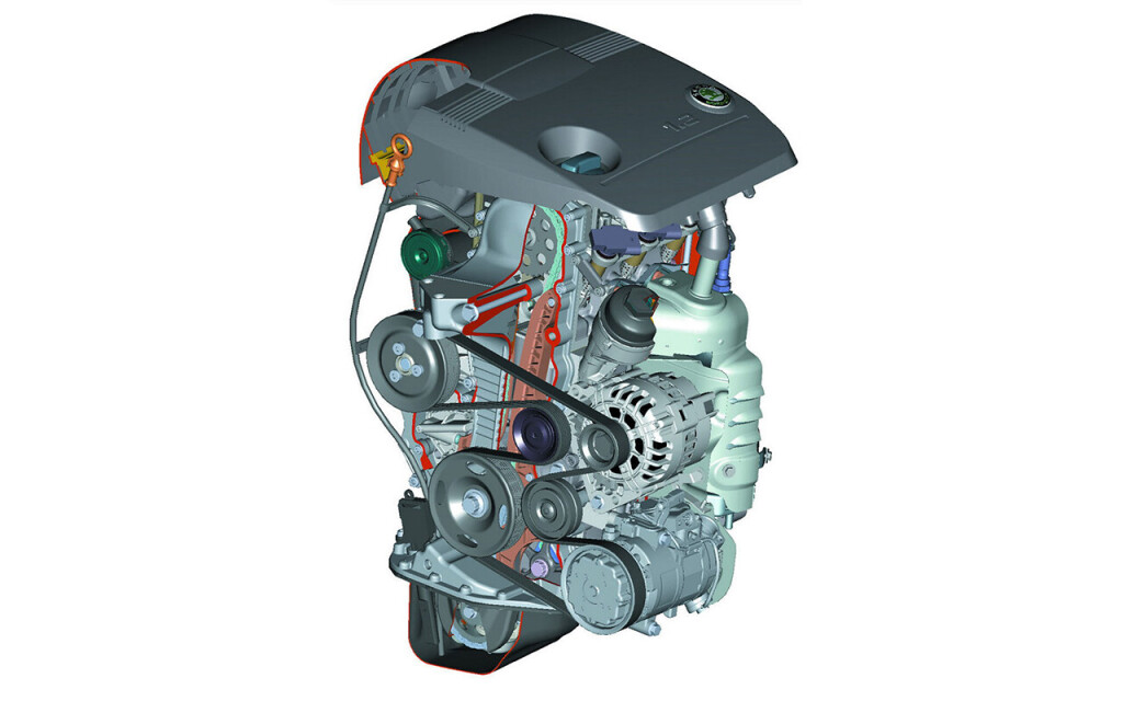

Skoda одно время для Rapid использовала базовый мотор в три цилиндра объемом 1,2 литра. Модификация называется CGPC, это вершина линейки СGP, потому что с двигателя сняли 75 л.с. Наддува на нем в России не было, а большую мощность такой объем не давал. Шкодовцы рекламировали двигатель как очень экономичный, и действительно, с расходом у него все было хорошо. Вот только бензин нужно было лить очень качественный и желательно 98-й. Но даже при этом мощности не самому маленькому Rapid не хватало. А еще довольно быстро, даже у очень свежих машин, начинался масложор, который, судя по допускам от производителя, чуть ли не в крови у этого двигателя. Тем же, кто доезжал до 80 тысяч километров, грозила замена цепи. В общем, продажи трехцилиндрового двигателя откровенно не пошли, в качестве базового пришлось для Rapid дефорсировать 1,6 уже с четырьмя цилиндрами.
