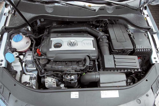

Отдельная история этой машины гамма двигателей и трансмиссий. И выбор здесь шире, чем у Camry. От переднеприводной версии 1.8 турбо на механике до полноприводной с атмосферником 3.6 V6 и мокрой DSG-6 с двумя сцеплениями, для которой Camry 3.5 уже не конкурент. Стоит отметить, что даже с самым младшим мотором машина едет достойно для этого класса, не говоря уже о возможностях чип-тюнинга. Слова «Revo» и «APR» давно у многих на слуху. Вот тут многие заговорят про надёжность и окажутся правы — нюансы есть.
Двигатель 1.8 TSI
Двигатель 1.8 TSI
При выборе поддержанного Суперба рекомендую искать машину от 2012 года выпуска, с уже модернизированной поршневой, что сократило жор масла до адекватных для турбомотора показателей и новыми элементами ГРМ (в частности натяжителем), что позволило исключить перескоки цепи. Оптимальные сочетания: 1.8 бензин на механике или АКПП-6 Aisin (выпускались только в 2012 году), 2.0 бензин или дизель + DSG6 (мокрая). DSG7 рекомендовать не будем, хотя она и не так страшна, как про нее говорят. Очень многое зависит от характера эксплуатации и своевременного сервиса. Тем не менее проблемы были и в плане чипа данная коробка не лучший вариант, как и АКПП-6 Aisin.

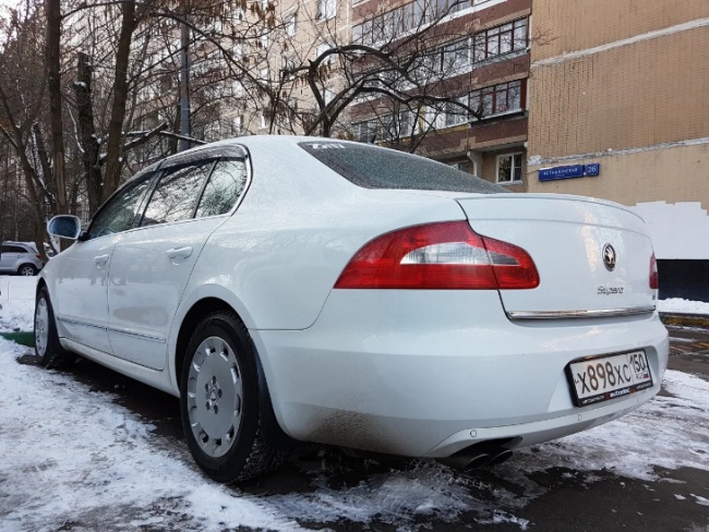

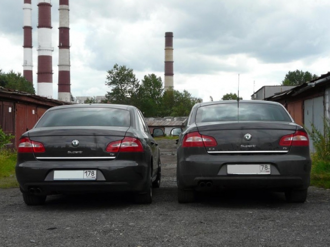

Есть нюансы и с обзорностью: спереди это вынесенные толстые стойки крыши, за которыми легко прячется пешеход и широкие боковые стойки, за которыми при повороте на хороший угол прячется машина. Но в то же время это все части мощного каркаса, который отвечает за пассивную безопасность автомобиля. Результаты краш-тестов на лицо — пройдены на отлично.
Вид сзади
Вид сзади
