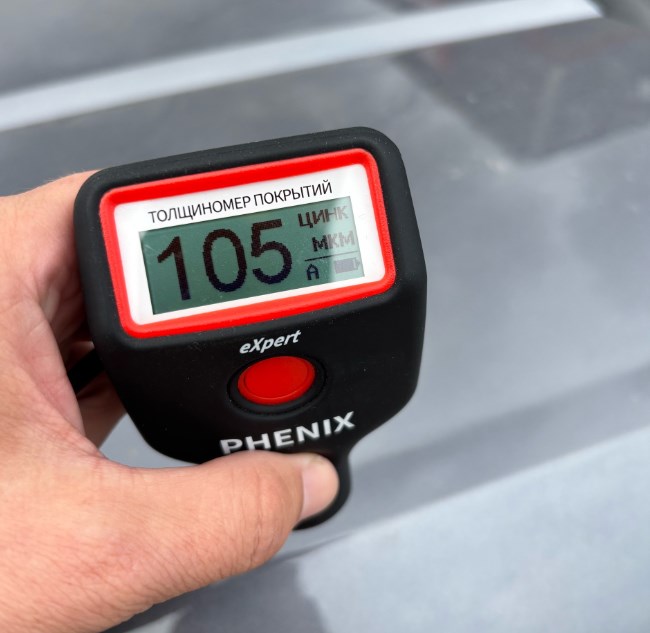

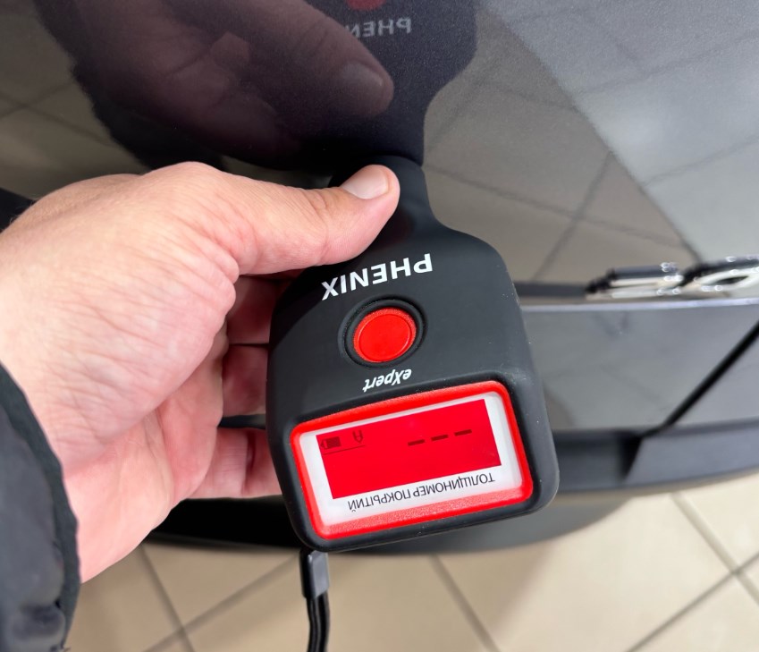

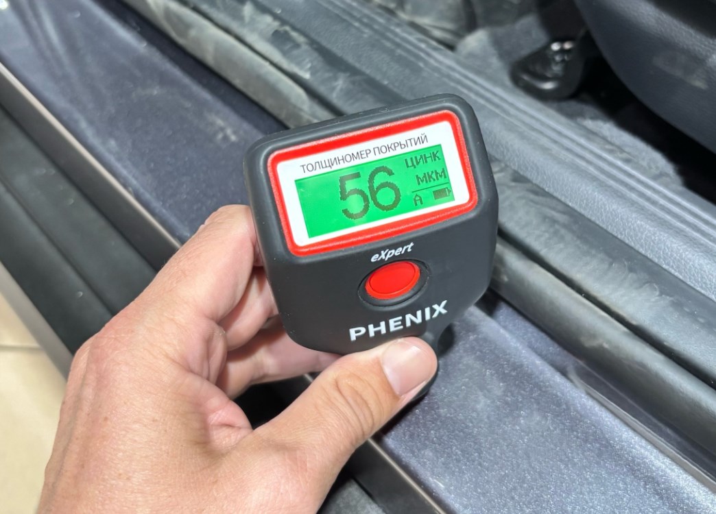

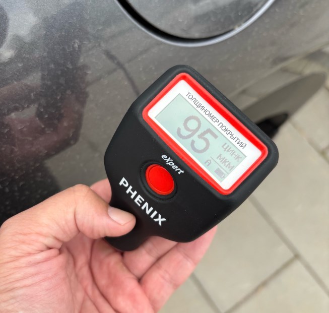

Да, кузов этого автомобиля оцинкован полностью. Сам сегодня проверял. В цинке капот, двери, крылья и даже крыша. Крышка багажника состоит из двух частей: верх из пластика, а низ из стали.

Силовой каркас
Заднее крыло
Верхняя часть крышки багажника
Капот Solaris HC
