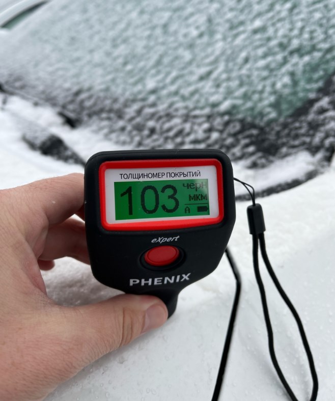

Нет, кузов данного автомобиля не оцинкован. Сегодня проверял толщиномер с датчиком цинка и на всех кузовных элементах вышло — черный металл и отсутствие цинка. Значит риск появления коррозии на данном автомобиле значительно выше, чем на автомобиле с оцинкованным кузовом.
Не оцинкован, вот результаты проверки толщиномером.
Не оцинкован

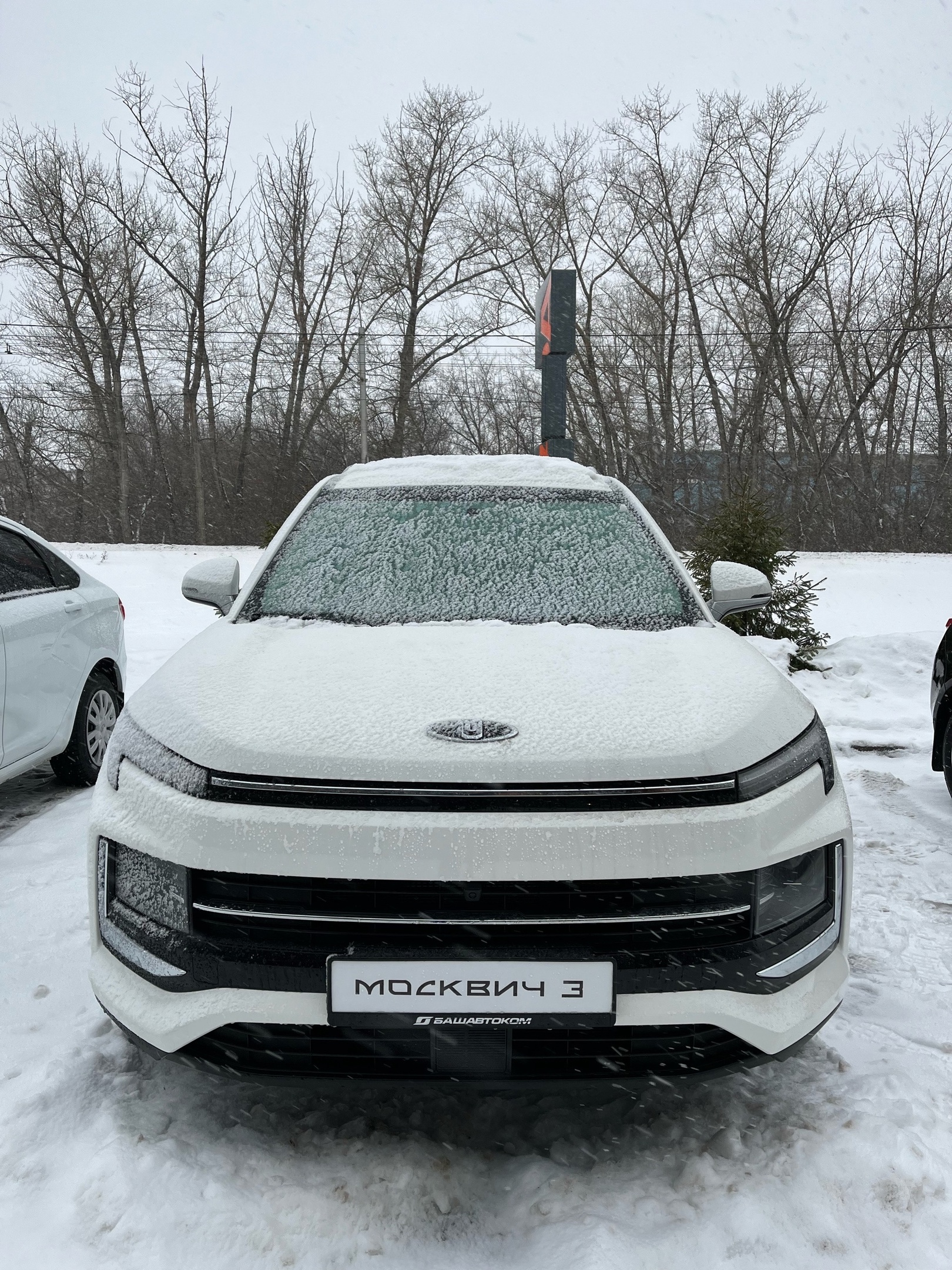

Москвич 3
