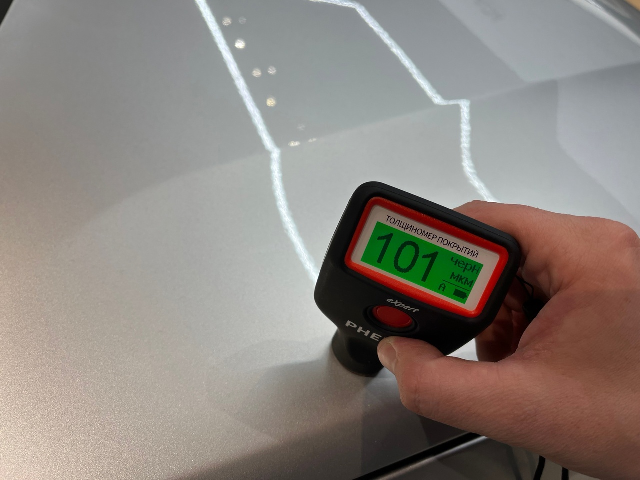

На новой Ладе Гранте оцинкованы только задние крылья, крышка багажника и силовой каркас. На остальные детали цинк не наносится. При этом на производстве кузов окунают в ванну с катафорезным грунтом. Этот грунт является защитным слоем и защитой от коррозии, механических повреждений и увеличения срока их службы.
Проверка толщиномером кузова Лада Гранта
Задние крылья
