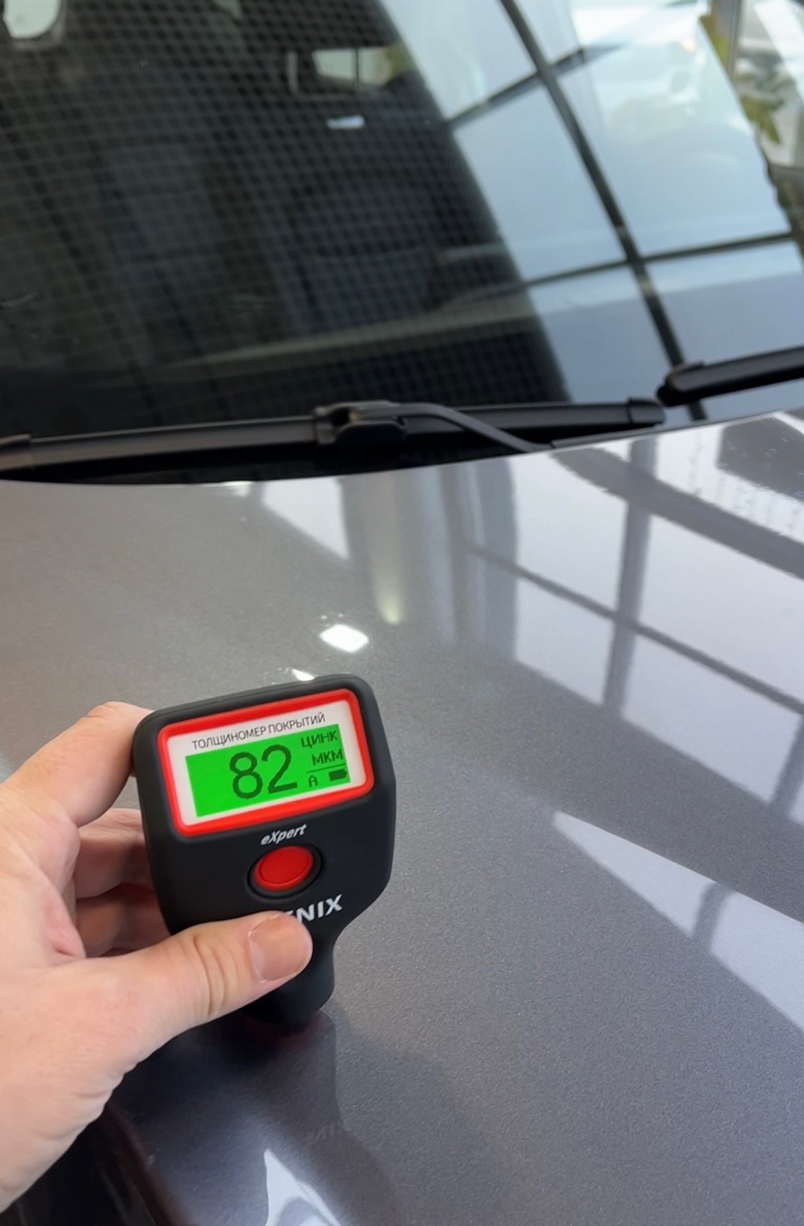

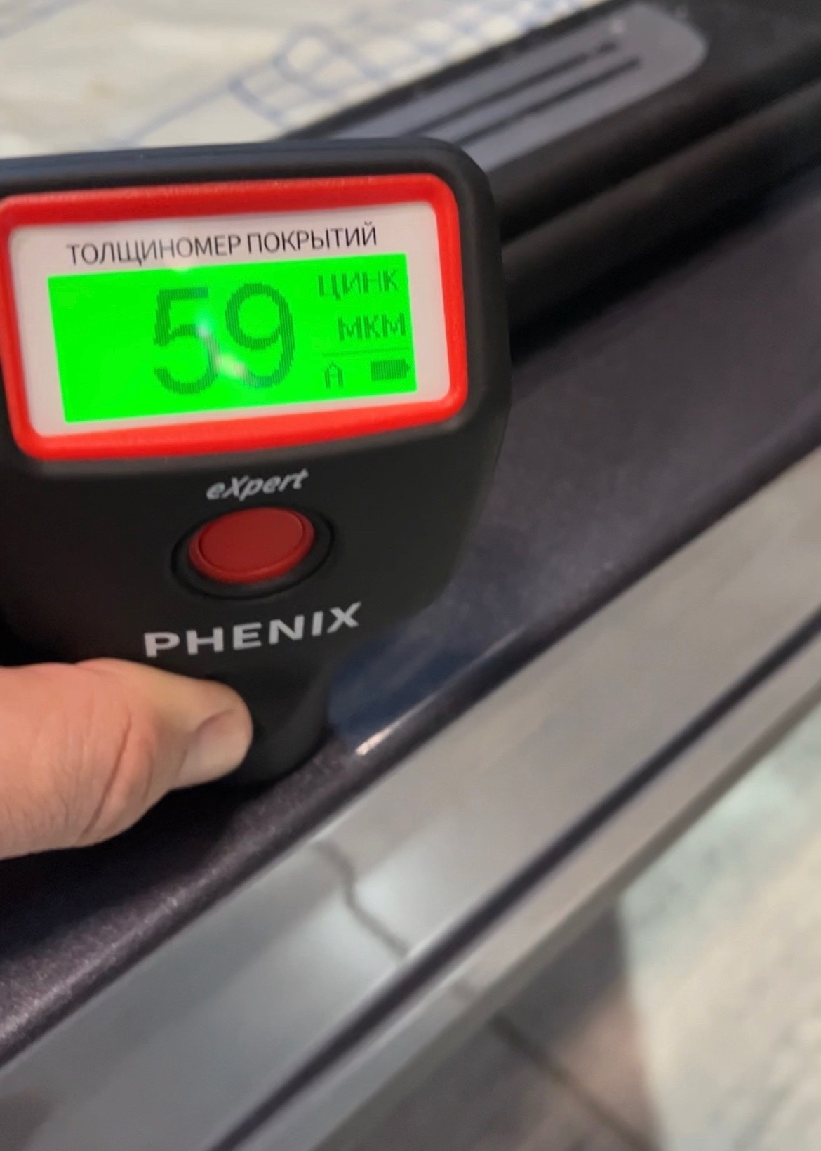

На Chery Tiggo 7 Pro и Pro Max оцинкованы двери, крылья, стойки, проемы, капот, а вот крыша не оцинкована. Проверял лично специальным толщиномером с датчиком цинка.
Итак, этот автомобиль можно считать оцинкованным полностью, кроме крыши.
Проверка толщиномером кузов Chery Tiggo 7 Pro Max
Проверка оцинковки
Крыша
