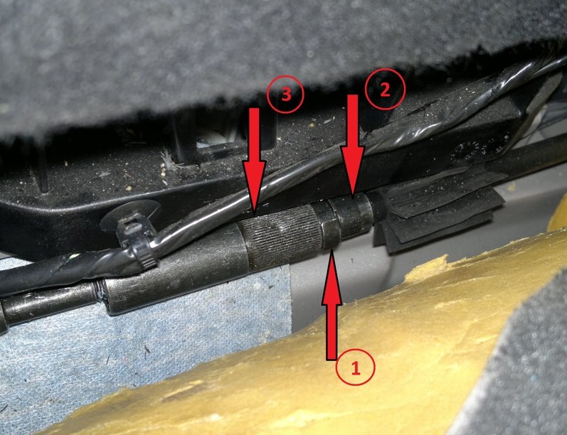

1.Чтобы добраться до троса, нужно снять боковую накладку со стороны водителя и отодвинуть сидение максимально назад, а переднюю часть подушки поднять максимально вверх.
2. Отогнув ковролин, увидите картину. Там нужно снять стопорное кольцо. Но будьте аккуратны, так, чтобы оно оно не упало, иначе достать его будет сложно.
3. Удерживаете трос ключом или плоскогубцами, вращая элемент N3, вы регулируете натяжение троса. Натягивание или наоборот отпускание стояночного троса происходит так. Удерживая трос (№2) ключом или плоскогубцами и вращая за (№3) регулируется натяжение троса.

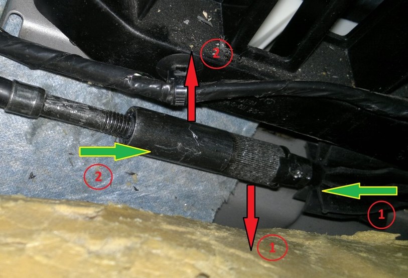

4. Если крутим бочонок в направлении 1, то длина троса будет сокращаться в направлении 1 (зеленая стрелка) и (ВНИМАНИЕ) натяжение будет ослабляться! Если крутим бочонок в направлении 2, то длина троса увеличивается (зеленая стрелка 2) и натяжение будет увеличиваться!

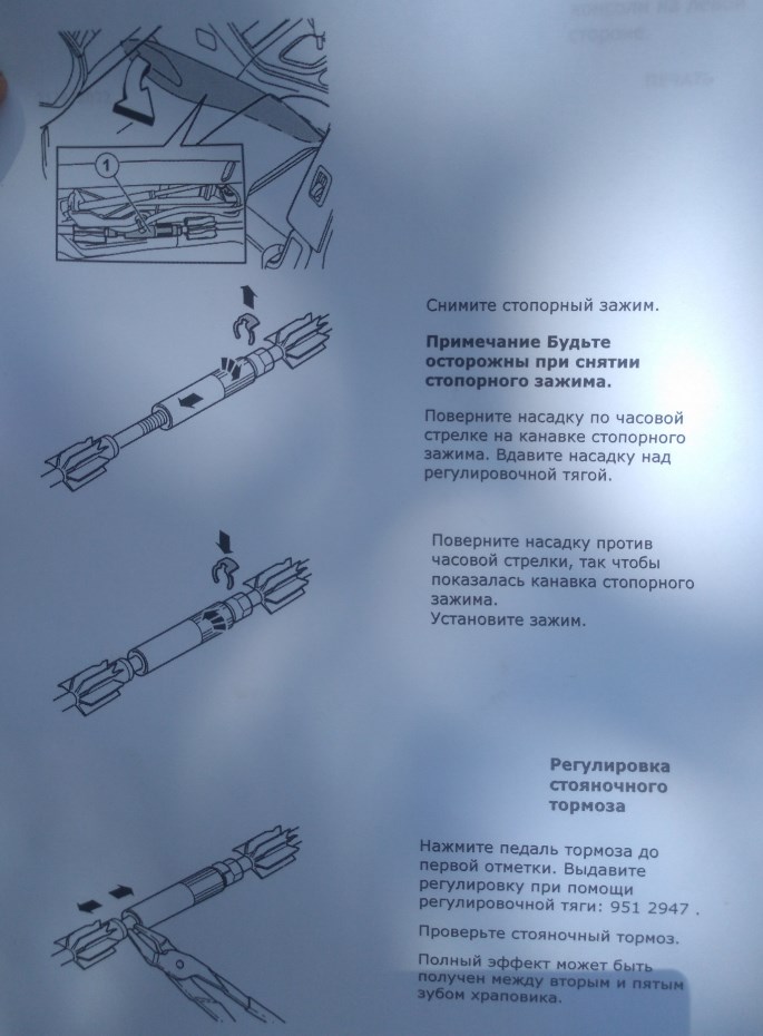

5. Можно отрегулировать плоскогубцами, смотрите на фото. Там же на фото видно, как поставить трос
Схема регулировки троса
