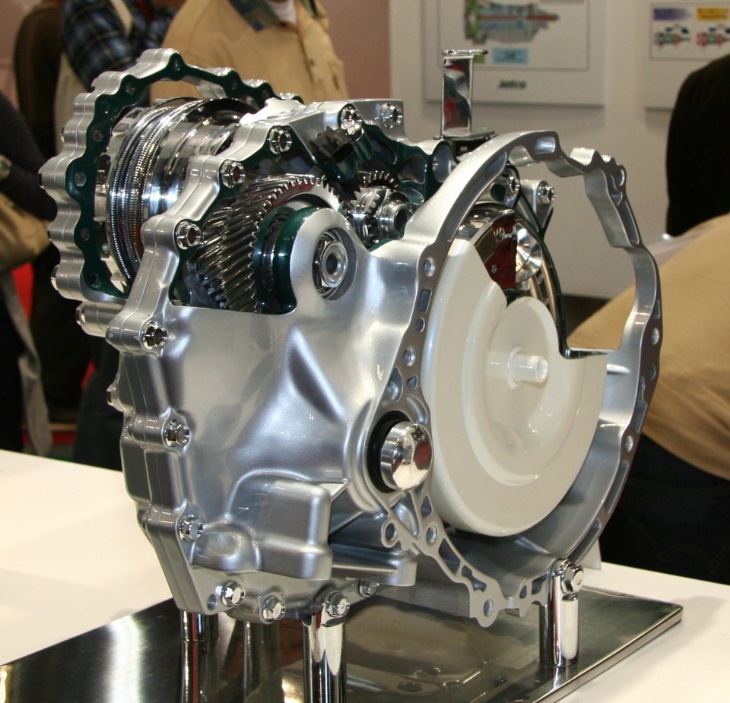

5. Вариатор
Тема с вариатором такая же спорная как и с внешностью Nissan Juke. Отзывы о его работе весьма противоречивы, однако негатива в них существенно больше. Бывали случаи, когда уже к 100 тысячам километров пробега вариатор ломался два раза. Хорошо, если поломки случаются в гарантийный период, тогда агрегат просто меняют. Если гарантия закончилась, то нужно ремонтировать. Официальный дилер таким ремонтом вообще не занимается, но даже у неофициалов ценник подбирается к 100 тысячам рублей.
Начнем с того, что на Nissan Juke устанавливалось два типа вариаторов. На атмосферные двигатели модель Jatco JF015e (мы ее хорошо знаем по куче автомобилей Nissan и Renault, коробка активно используется до сих пор и скоро появится на Lada Vesta), а на турбированный – Jatco JF011e. Несмотря на то, что 190-сильный «жук» приобретался в основном активными водителями, которые частенько ездят в стиле «тапка в тол», вариатор на полноприводной и более мощной версии живет гораздо дольше, чем с «пенсионерскими» атмосферниками. Поломки у Jatco JF011e, конечно, случаются, но, в целом, можно сказать, что это надежный агрегат. Про Jatco JF015e так сказать нельзя.
Jatco JF015e
Jatco JF015e
По статистике одного профильного сервиса средний пробег этих коробок до ремонта – около 100-120 тысяч километров. И это не из категории не повезло, это массовая статистика. Самое слабое место этого вариатора гидроблок и его соленоиды-регуляторы. В процессе эксплуатации они повреждаются так сильно, что часто приходится весь блок менять (новый стоит 50 тысяч рублей).
Jatco JF011e
Jatco JF011e
Но и помимо гидроблока проблем может быть куча – клинят подшипники первичного вала, изнашивается толкающий ремень, «умирает» шаговый электромотор, ломается редукционный клапан масляного насоса.
Справедливости ради сказать, примерно в 2014-2015 годах в Nissan стали устанавливать модернизированную прошивку и проблем с вариатором вроде как поубавилось. Во всяком случае, количество жалоб на эту модель сократилось. Это, правда, слабое утешение для владельцев «жуков» начала «десятых» годов, которые хлебнули немало горя с этой коробкой. Как обычно у Nissan, никакой «автоматической» альтернативы вариаторам компания на «жуке» не предлагала, хорошо, что хоть была возможность заказать машину с «механикой», причем как для атмосферных моторов, так и для 190-сильной «зажигалки». «Жуки» с «механикой» куда более надежны и, кстати, более ликвидны на вторичном рынке.
