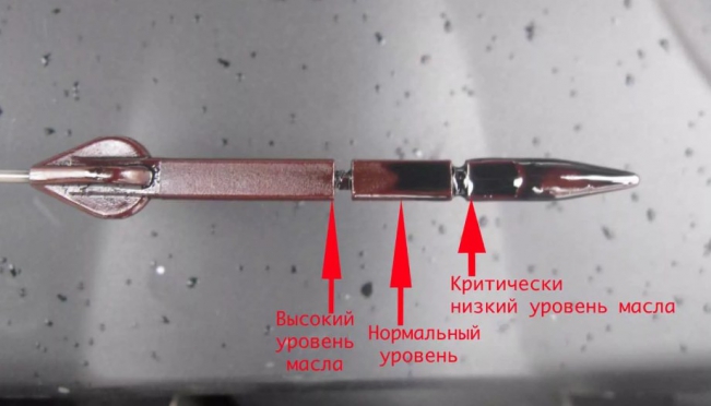

1. Неправильный уровень масла. Переход в аварийный режим может вызывать как избыток, так и недостаток масла. Избыток может появиться в редких случаях, например, когда на сервисе перестарались при замене, а вот поводов для утечек более чем достаточно. Пробит поддон, течь прокладки или сальника, выдавило через сапун. Хорошо, если у АКПП есть щуп для контроля, владелец авто сам может оценить уровень масла, не будет вопросов и при наличии свежих потеков, но все равно в некоторых случаях без сервиса даже уровень масла в коробке не проверишь. Ремонт тут простой, устранить причину утечки и долить до уровня.
Уровень масла в АКПП

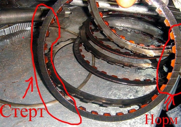

2. Поломка механических элементов. Электронный блок диагностики не может сам визуально оценить изношенность различных компонентов, но по показания датчиков вполне может сообразить, что что-то их «механики» работает не так. Чаще всего проблема оказывается во фрикционах, хотя с такой же легкостью дело может быть и в поломке суппортов, втулок, насоса давления, планетарки, гидротрансформатора или гидроблока. Это как раз очень противная группа причин. Электронная диагностика тут оказывается слаба, для выявления проблем коробку нужно демонтировать и разбирать. А это требует большого количества времени и финансовых затрат. Самое обидное, что механическая поломка может произойти неожиданно, приготовиться к ней и постелить «соломку» не получится.
Фрикционы АКПП
Фрикционы АКПП

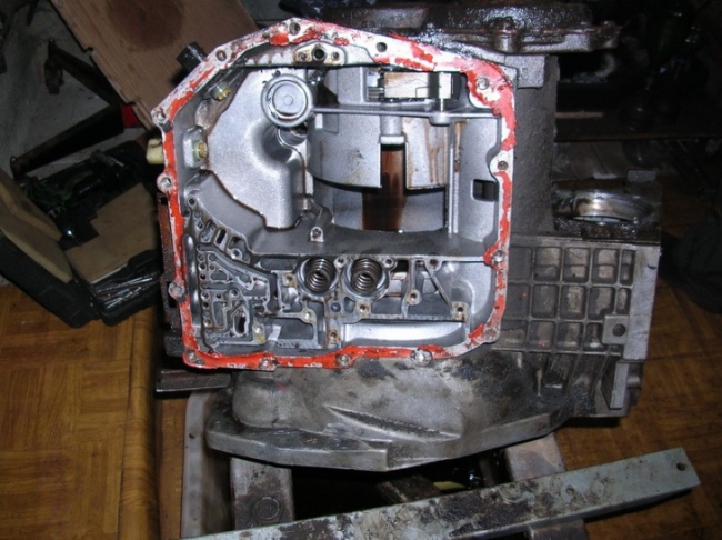

3. Износ механических элементов. Проблема практически аналогичная, износ от поломки отличается лишь во внезапности. Износ – вещь не одноразовая, «подуставшая» коробка будет сигнализировать проблемами раньше. Будут трудности в переключении передач, рывки, дополнительные шумы и запахи, увеличившийся расход топлива. Аварийный режим на таких АКПП может включаться периодически, потом пропадать на какое-то время, но в любом случае это будет отличным сигналом, что больше оттягивать ремонт нельзя, нужно оперативнее решать проблемы АКПП.
Гидроблок АКПП
Гидроблок АКПП

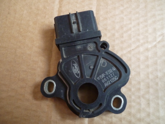

1. Неисправность датчиков. Для работы ЭБУ современных АКПП используют много данных с датчиков. Причем датчики не только в коробке, но и по всему автомобилю. Стоит какому-то прибору «заглючить» или вовсе «отвалиться» – результат работы может быть непредсказуемым. В таком случае аварийный режим может внезапно появляться и внезапно пропадать без всякой логики. К счастью, проблемы с датчиками обычно успешно диагностируются сканерами вкупе со здравым смыслом.
Датчик положения селектора АКПП Ford Focus 2
