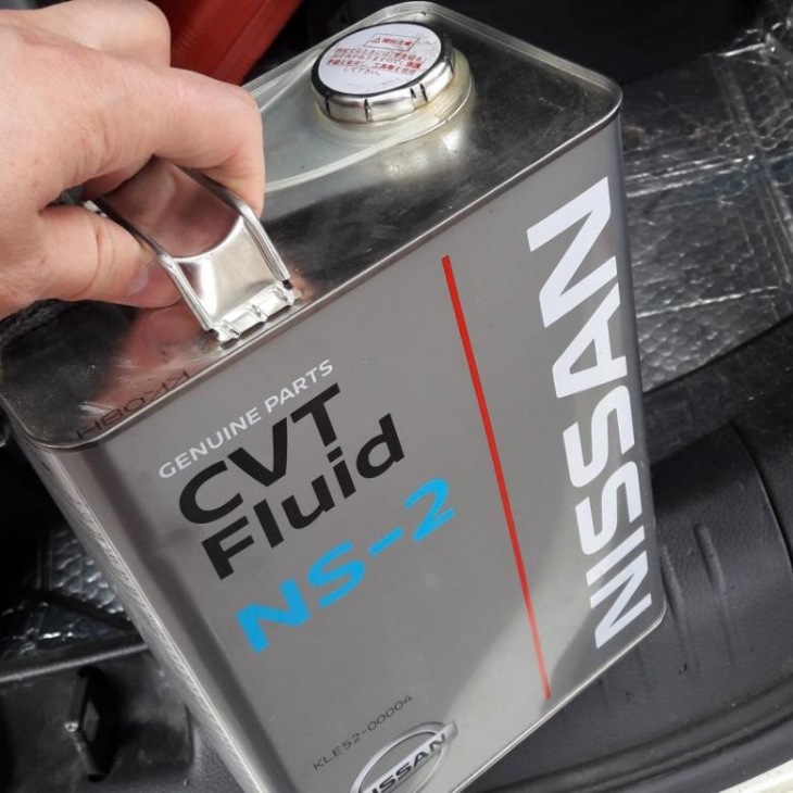

На Qashqai с мотором 1,2 ставят CVT7 он же JF015e, сегодня эту же модель используют на Renault Kaptur и Renault Logan, а ранее этот вариант устанавливался на кучу моделей Nissan с мотором 1,6. Этот вариатор на разных моделях показывал разную надежность, но все равно вызывает некоторые опасения за свою долговечность. Частая замена масла в таком случае какой-никакой, но способ продлить ресурс. Чаще всего владельцы заливают оригинал – Nissan NS-2 CVT Fluid. Среди неоригиналов ему конкуренцию составляет Ravenol CVT, на который тоже нет жалоб, а цены ниже. Популярна и продукция компании Idemitsu, вот только среди всех видов масла, которые продаются в России, нет ни одной модели именно для CVT7, есть только совместимые, это несколько отпугивает потенциальных покупателей.
Nissan NS-2
Nissan NS-2

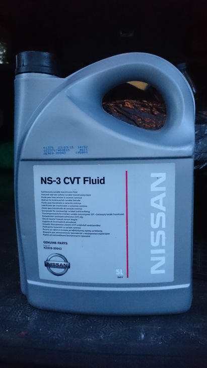

На Qashqai с двухлитровым мотором и на X-Trail ставят вариатор CVT8, он же JF016e. Он более современный, но более сложный. Для него замена масла еще более критична, чем для предшественников. На этой модели производитель отказался от так называемого степ-мотора, а смену передаточного отношения доверил соленоидам, которые очень быстро забиваются стружкой и продуктами износа. Менять масло на этих вариаторах советуют чуть ли не раз в 40 тысяч километров, тогда они смогут показать приличный ресурс. С этим вариатором еще более оправданно использовать оригинал, для этой модели это Nissan NS-3 CVT Fluid.
Nissan NS-3
Nissan NS-3
Несмотря на то, что компания заявляет о совместимости NS-2 и NS-3 механики все-таки предпочитают заливать в каждое поколение вариаторов именно «свое» масло. Хотя третье поколение и откровенно дорогое, но мало кто рискует заливать что-то кроме оригинала – стоимость ремонта вариатора такова, что пытаться сэкономить пару тысяч рублей на масле неразумно.
