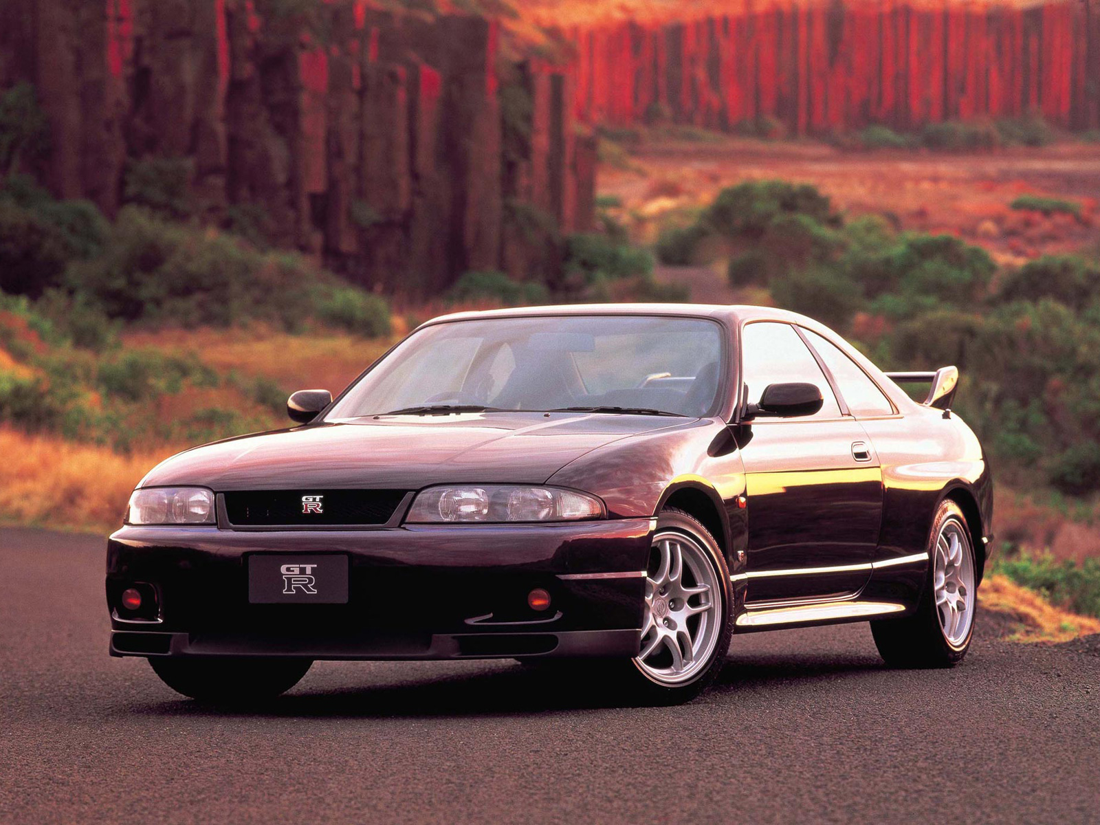

Спортивная модификация Ниссан Скайлан GTR R33, выпускавшееся с 1993 по 98 годы, оснащалась 17-дюймовыми легкосплавными дисками c низкопрофильными шинами — 225/45R17.
Параметры дисков: разболтовка — 5x114.3, ширина — 7,5 J, вылет — ET 35,

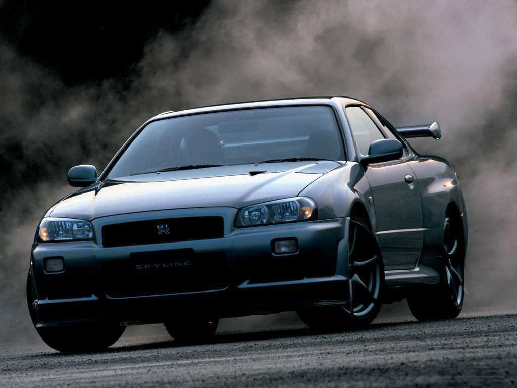

А следующее поколение Skyline GTR R34, которая производилось с 1998 по 2002 годы, оснащалась 18-дюймовыми дисками с шинами 245/40R18.
Параметры дисков: разболтовка такая же как и у других ниссанов — 5X114.3, ширина — 9,0J, вылет — ET 35.
