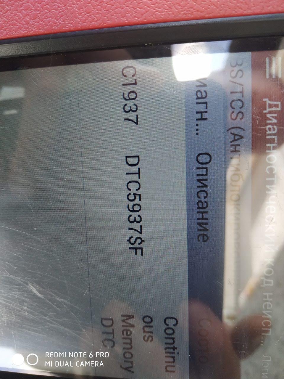

C1937 Steering Wheel Angle Sensor Offset Failure ошибка сама пропадает после как заглушить двигатель, при запуске esp лампа не горит, но стоит разогнатся 40 или 50 км то загорается esp, по облости даже дилер форд не может отколибровать датчик поворота руля, машина форд фокус 1 usa, zetec 2.0, 131л/с мкпп, седан 2002 г

сам датчик проверяли ошибок нет, но вот если по сканеру повернуть руль на 40% то паказывает 0 положение а вот отколибровать сам датчик не получается
