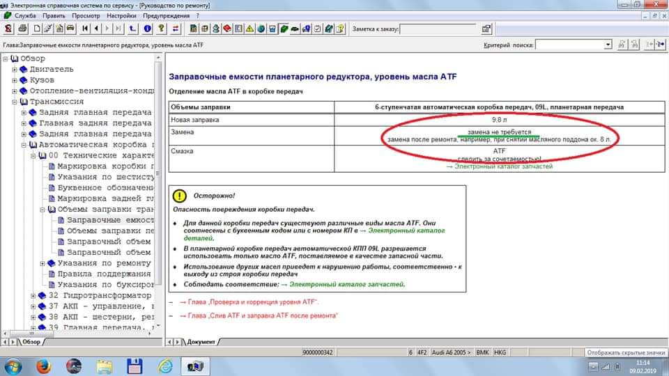

Типтроник ауди а6 с5 3.0 бензин полный, масло в коробке передач надо менять или только доливать? Слышал что есть ауди а6 с5, где масло залитое с завода менять не надо весь срок эксплуатации??? Правда ли это, если такое в книжке пишут, поясните пожалуйста.
Менять масло в трансмиссии нужно конечно) После первых 100 000 км, затем каждые 50-60 000 км пробега
Спасибо за ответ, вот и всем говорю что надо менять каждые 60 тысяч, а мне доказывают что нет, ещё раз спасибо

В АКПП 09L заливается оригинальное масло VAG G060162A2 , также можно залить Ravenol 8HP Fluid. Масло менять нужно)
Также фильтр заменить масляный фильтр — 09L325429
прокладка поддона — 09L321371A
