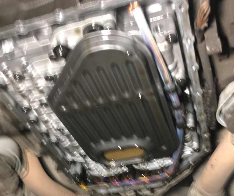

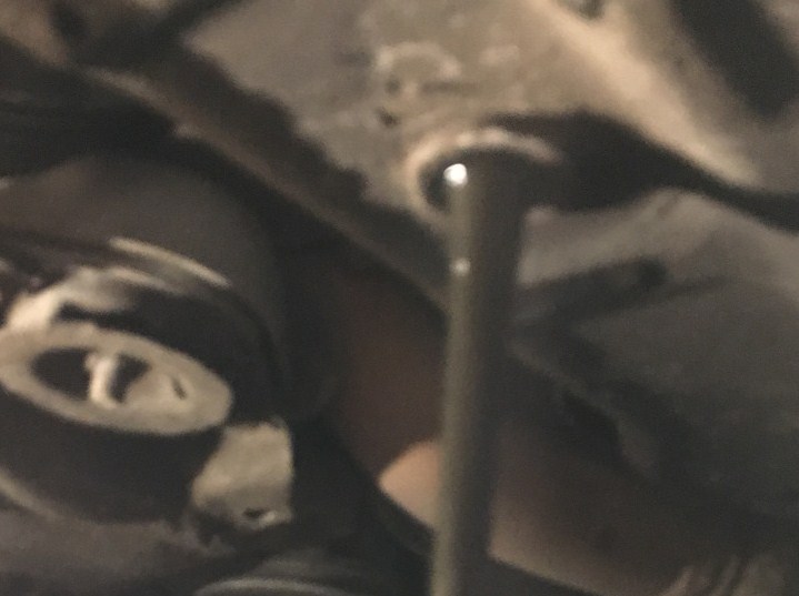

Откручиваете сливную пробку, далее поддон снимаете, прочищаете поддона, ставите на место. Заливаете масло через заливную пробку до того уровня, пока масло от оттуда не начнет капать. Вот и все.
Слив масла
Поддон
