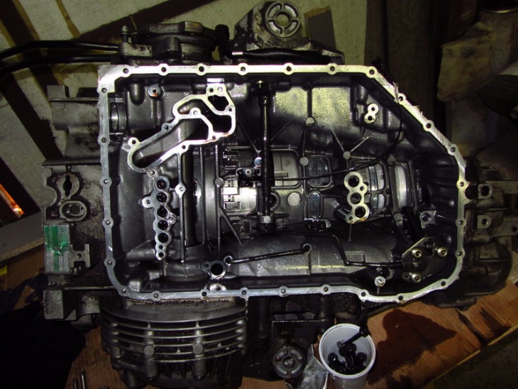

на вашем автомобиле установлена 5-ступенчатая АКПП — 5HP19FLA (01V).
Полный объем жидкости — 10,5 литра. При частичной замене достаточно 5-6 литров, а при полной — 12-15 л, так как часть масла уйдет на промывку системы.
Подходящие масла: VAG G052162A2 или Mobil1 LT71141
Масляный фильтр: VAG 01V325429 или ZF 0501209251
Уплотнительное кольцо: VAG 01V325443 или ZF 0501314578.
Прокладка поддона АКПП: VAG 01V321371 или ZF 1056303031.
акпп 5hp19fla
