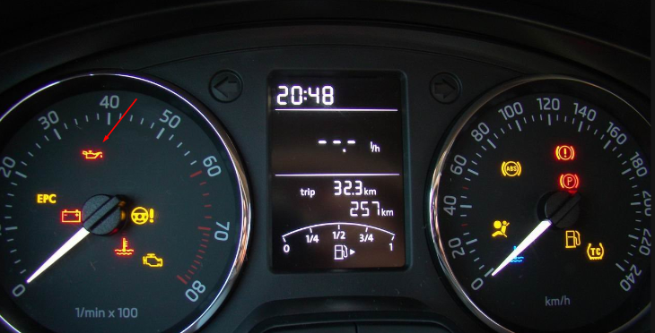

Значок масла, также как и другие индикаторы значки при повороте ключа зажигания просто обязаны загораться — это проверяется система таким образом. А вот если значок масла горит во время того как машина работает, значит уровень масла не в порядке, нужно проверить уровень вытащив щуп в двигателе и посмотреть — он должен быть на средней отметки между минимум и максимумом
Что появляется простите не понял)?
когда включаешь зажигание на приборе горит замена масла как ее убрать?
