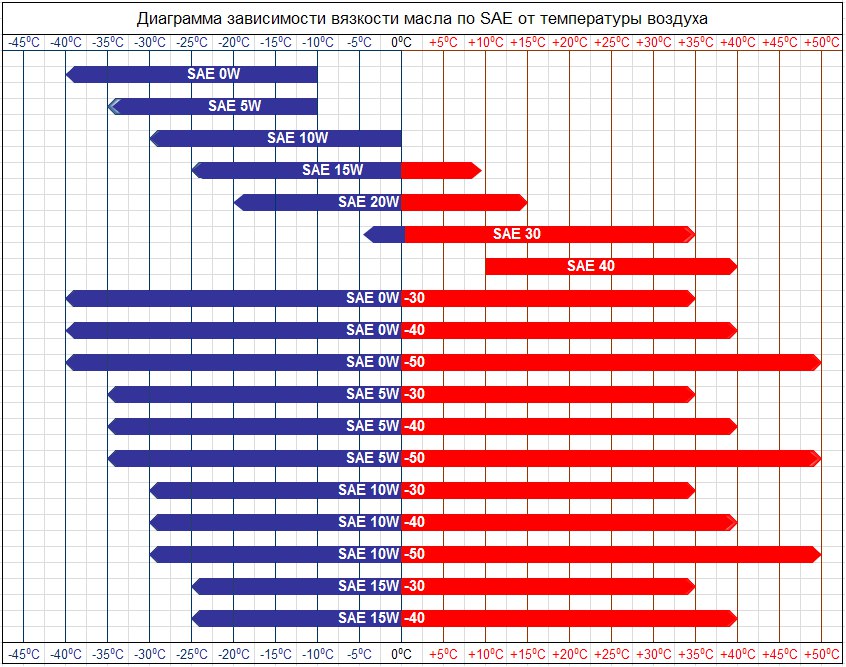

да ничего страшного. 5W30 и 5W40 — это вязкость) Лучше или нет — спорный вопрос, но плохо от этого не будет ни вам, ни мотору. Почитайте про вязкость — https://avtoexperts.ru/article/sekrety-vyazkosti-motornogo-masla/
