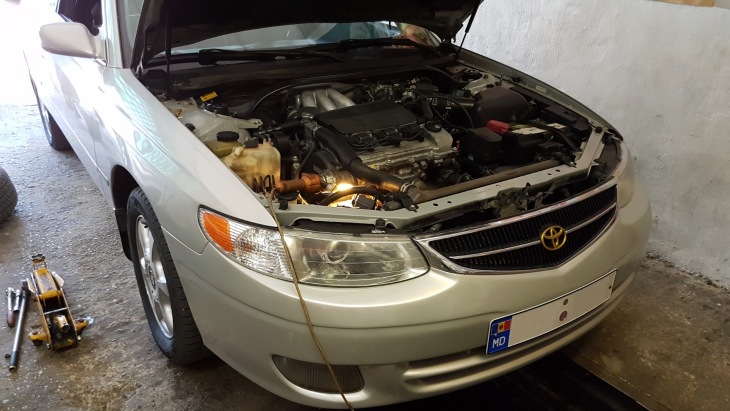

На фото — Тойота Камри Солара 1-го поколения
