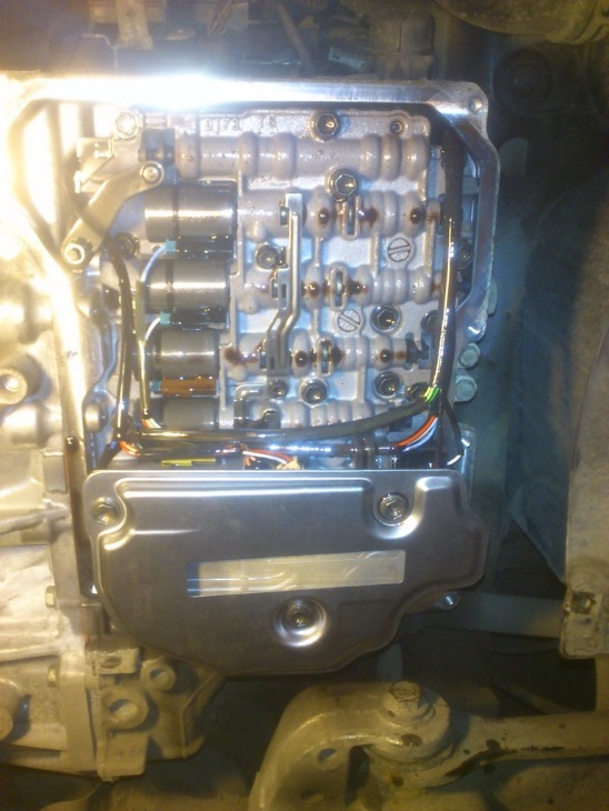

Это шестиступенчатая автоматическая трансмиссия 09G (TF60-SN) японской фирмы Aisin. Для данной коробки рекомендуется масло: G 052 025 A2
Либо аналоги — Mobil 3309, а также Toyota WS. Общий объем масла — 7 литров.
Масляный фильтр с прокладкой — MEYLE 1001370001
Уплотнительное кольцо сливной пробки — VAG 09D321181B
