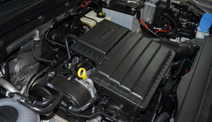

4) Единственный атмосферный мотор 1.6 110 л.с. MPI (CWVA), который агрегатируется с 5-ступенчатой механикой или 6-ступенчатым автоматом фирмы Aisin.
Данный ДВС также имеет ременной привод ГРМ. Из минусов — некоторые владельцы жалуются на масложор. Это конструктивная особенность. Дилеры говорят, что 1 л масла на 10 000 км пробега — это нормально. И еще ссылаются на масложор по причине слишком вялого стиля езды. Если ездить нормально, переключать передачи на 2500-3000 об/мин, то якобы масложора не будет. Но все-это странно. Замечу, что поедание масла проявляется не на всех двигателях 1.6 MPI.
