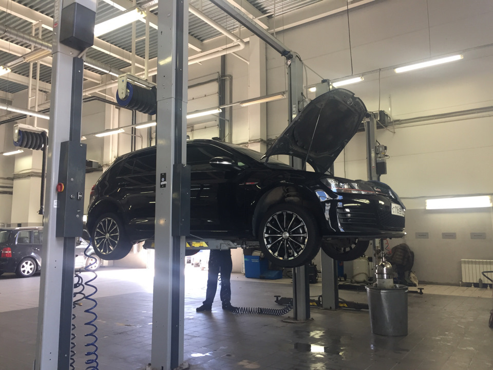

Производитель рекомендует выполнять замену масла с интервалом в год или после каждых 15 000 км пробега, и для первичной обкатки в этом смысле исключений не предусмотрено. Тем не менее, некоторые автолюбители считают,что заливать новое масло нужно значительно чаще. При этом первую замену одни советуют делать уже на 2-4-й тысяче км, другие отодвигают этот момент до 7 500 – 10 000 км. Аргументируется это низким качеством топлива, а применительно к Фольксваген Гольф 7 появляется еще один довод – «хрупкость» турбины. С другой стороны, современные технологические решения, а также качество масел обеспечивают довольно надежную защиту деталям силового агрегата. Вероятно, оптимальным вариантом будет замена масла после рубежа в 10 000 км и дальнейшее соблюдение такого интервала. При таком подходе и финансовые затраты окажутся умеренными, и шансов надолго сохранить двигатель в отличном состоянии прибавится.
Для двигателя 1,2 и 1,4 TSI — подойдут масла 0W-40 и 5W-40, к примеру — Mobil 1 0W-40 и Mobil Super 3000 X1 5W-40
Для всех двигателей Фольксваген Гольф 7 — достаточно четырехлитровой канистры моторного масла, как для 1.2, 1.4 и атмосферного 1.6. Но на доливку иногда берут пятилитровую канистру, так как у турбированных моторов бывает что кушает масло немного. По регламенту периодичность замены составляет — 15 000 км пробега или раз в год.
Лучше заливать оригинальные масла: VAG G 052 195 M4 "Longlife III 5W-30", в целом главное чтобы масло соответствовало допускам: VW 504 00/507 00 или 502/505
1.2 TSI 86 л.с. (CJZB; CYVA) — 4 л 1.2 TSI 105 л.с. (CJZA) — 4 л 1.4 TSI 122 л.с. (CMBA; CPVA; CUKA; CXSA) — 4 л 1.4 TSI 122 л.с. (CHPA; CPTA) — 4 л 1.6 MPI (CWVA) — 4 л
Менять лучше с интервалом не более 10 000 км пробега. Кто-то меняет каждые 7,5 тысяч км.
Заправочные объемы:
