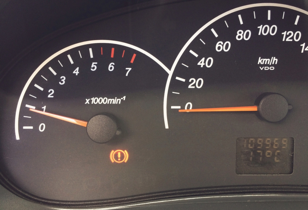

Здравствуйте, вопрос в следующем: у меня mazda tribute 2003 автомат, завожу машину, она заводится, пока холодная работает минут 10 после этого глохнет, после этого через какой то период завожу, она заводится и сразу глохнет, на педаль газа не реагирует обороты падают, выкрутил старые свечи они мокрые, поставил новые но проблема не исчезла, завел машина завелась и сразу заглохла. Машина стоит зимой на улице без гаража, пользуюсь вэбастой. Пожалуйста помогите советом.
