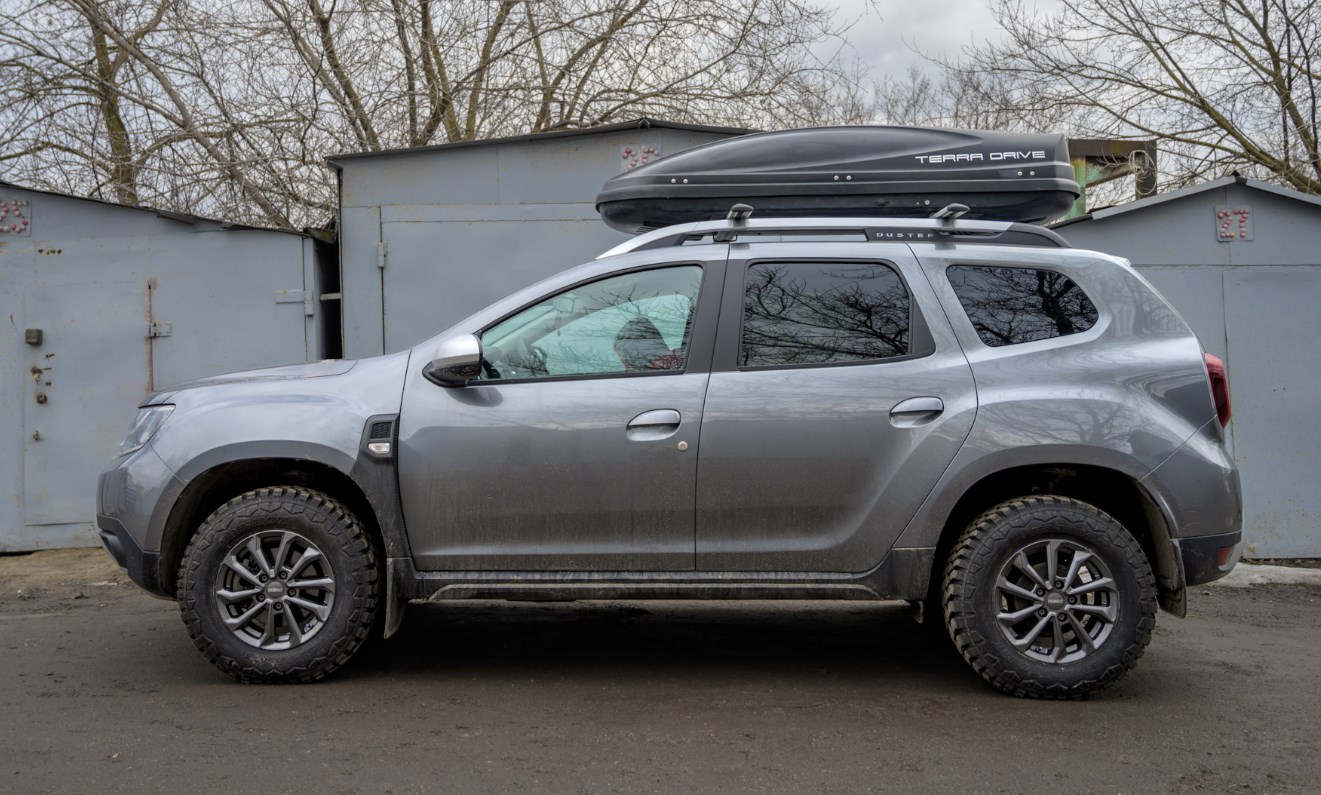

Заводской размер колес на Renault Duster — 215/65R16. Да, вместо 16-х колеса можно поставить 15-е, например, если взять в размерности 215/75/R15. С такими колесами машина вырастер в клиренсе на 8,5 мм.
На фото Дастер второго поколения с шинами 215/75R15 Hankook Tire Dynapro MT RT03. Автор фото — Артем Ильин с драйва2.
