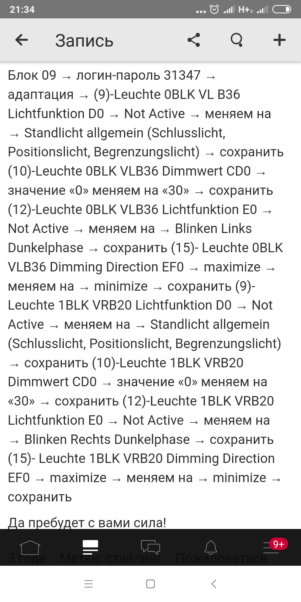

Через Васю диагност например так делается. Подключаете компьютер. Далее — Блок 09 — логин-пароль — 31347 — (9) — Leuchte 0BLK VL B36 Lichfunktion D0
Кодировка американского стиля через Васю диагност

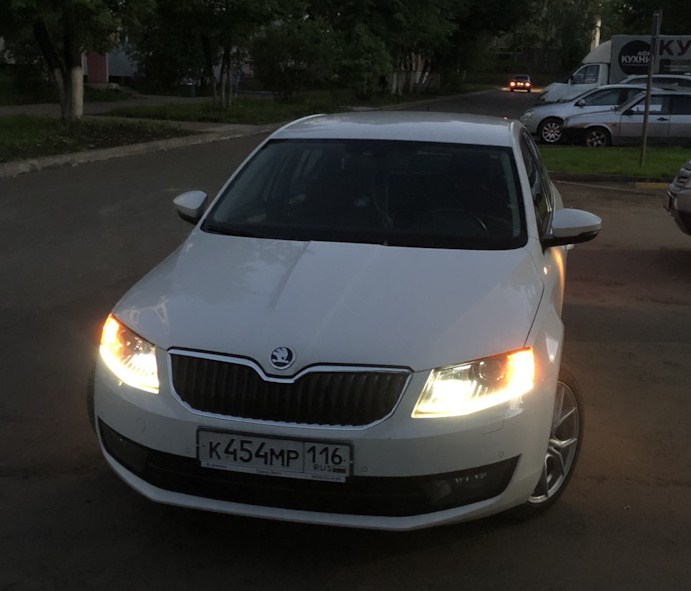

Как это выглядит

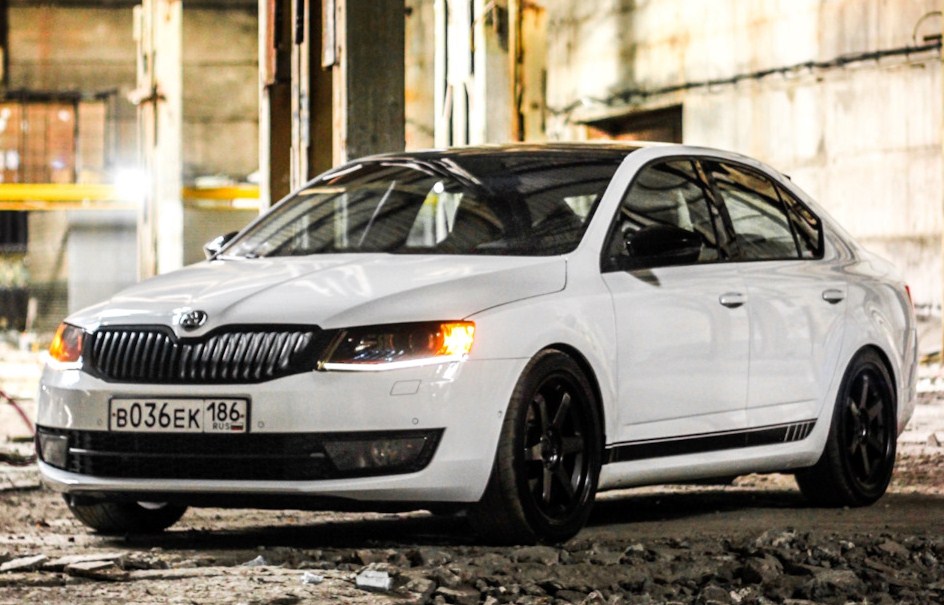

Вот на фото американский стиль — когда поворотники всегда подсвечиваются желтым цветом. Почему американский, потому что в США поворотники все желтого цвета по умолчанию.
