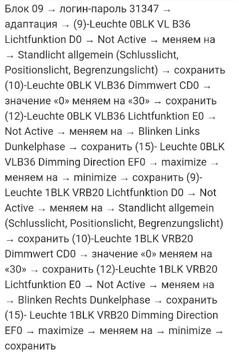

2) Заходим и делаем такие действия: Далее — Блок 09 — логин-пароль — 31347 — (9) — Leuchte 0BLK VL B36 Lichfunktion D0 — Not Active — меняем на — Standlicht allgemein (Shchlusslicht — сохранить — (12)-Leuchte OBLK VLB36 Lichtfunktion E0 — Not Active — меняем Blinken Links — Dunkelphase — сохранить (15) — Leuchte 0BLK VLB36 Dimming Direction EF0 — maximize — меняем на — minimize — сохранить (9) Leuchte 1BLK VRB20 Lichtfunktion D0 — Not Active — меняем на — Standlicht allgemein (Schlusslight, Positionslicht, Begrenzungslicht — сохранить (10) Leuchte 1BLK VRB20 Dimmwert CD0 — значение 0 меняем на 30 — сохранить (12)-Leuchte 1BLK VRB20 Lichtfunktion E0 — Not Active — меняем на Blinken Rechts Dunkelphase — сохранить (15) — Leuchte 1BLK VRB20 Dimming Direction EF0 — maximize — меняем на minimize — сохранить.

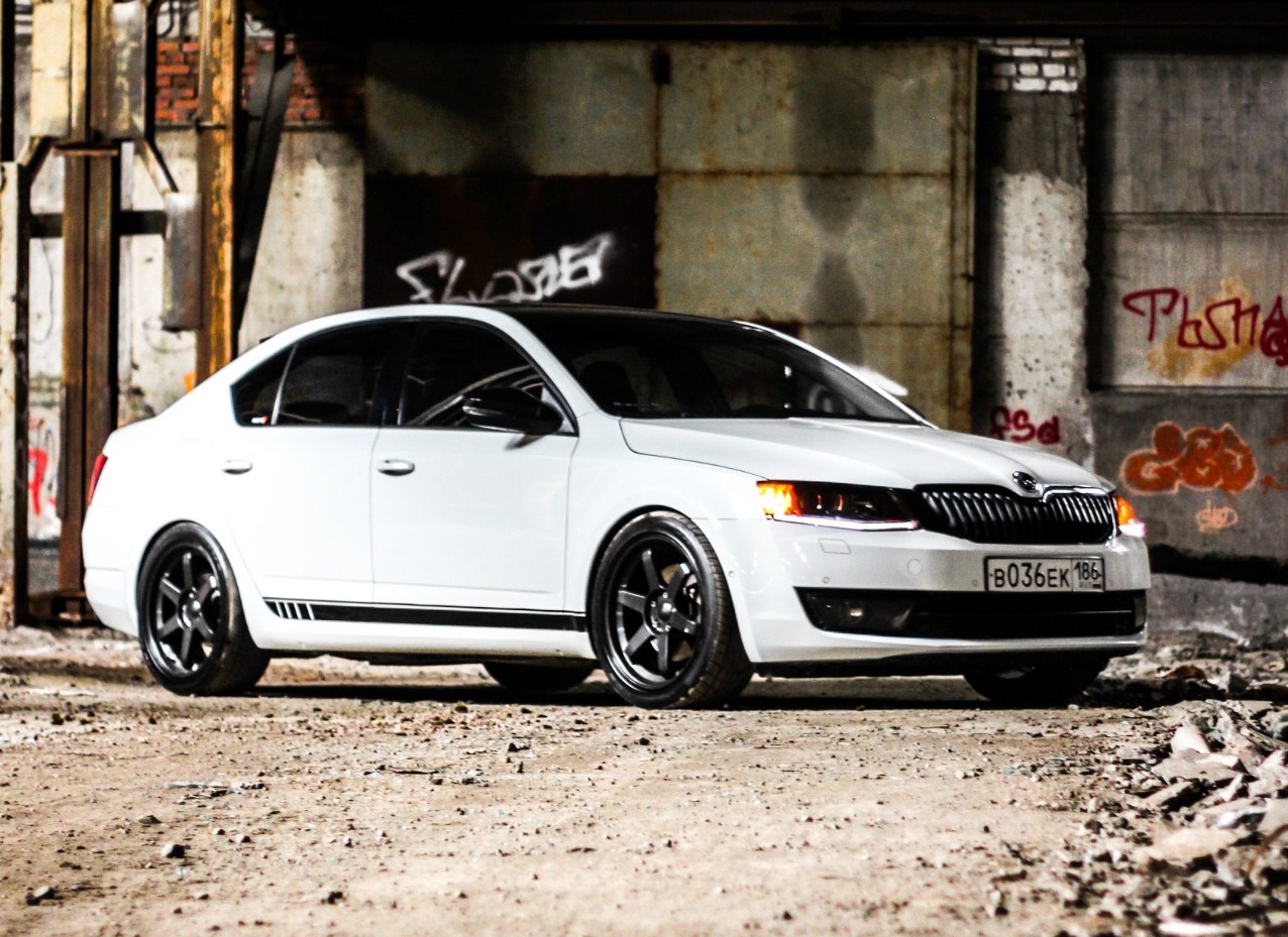

Вот такую схему надо пройти сделать по пунктам. И на вашей Октавии должны загореться поворотники и подсвечиваться вместе с дневными ходовыми огнями. Как на фото. Кому нравится, кому нет. По мне, в этом есть некий шарм и нотка индивидуальности.

Вот схема на скриншоте и результат
