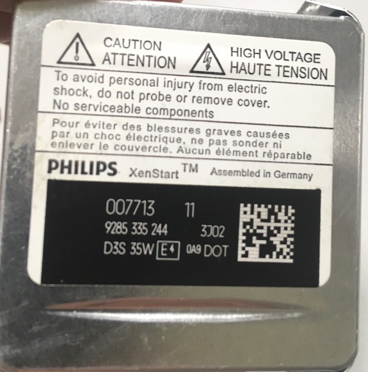

Кроме фар, нужно будет приобрести две ксеноновые лампы D3S NEOLUX (код лампы NX3S) — стоят по 2700 рублей за штуку. Блоки розжига (блок управления ксеноном) — артикул 8K0941597E их нужно взять две штуки, цена — 4 130 руб за экземпляр.
