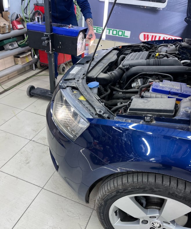

Эти фары регулируют также, как и обычные палеогеновые фары. На специальном стенде, подкручивая шестигранником специальные болты, которые отвечают за положение фары. Болты находятся на самих фарах сверху в видимом месте.
Регулировка фар на специальном стенде
