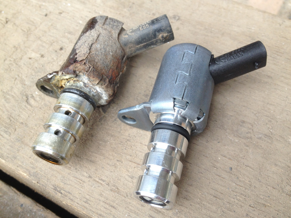

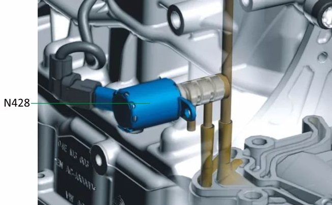

Ошибка P164B означает неисправность датчика давления масла. Артикул — 06E115243H — клапан регулировки давления масла.

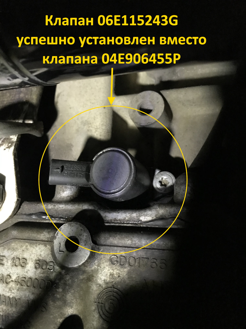

Все клапаны давления масла взаимозаменяемые:
— VAG 04E906455P
— VAG 06E115243G
— VAG 06E115243H
06E115243H
