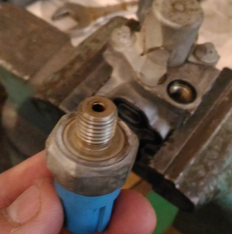

Ребята прошу помощи.может кто то сталкивался. Ситуация следующая загорелась гирлянда.чек,tsa,vsa восклицательный знак,значок давления шин. Диагностика показала ошибка 2647p клапан vtec. Промыл клапан,поменял сетку,не помогло.заказал новый оригинальный клапан. Поменяли. Но ничего не поменялось.вся симптоматика таже.также вылазит гирлянда. Кто что может посоветовать?
Нашел в Сети случай, владелец поменял датчик давления масла и ошибка пропала и дело было не в клапане VTEC. Артикул датчика — HONDA 37250PRBA01
HONDA 37250PRBA01
