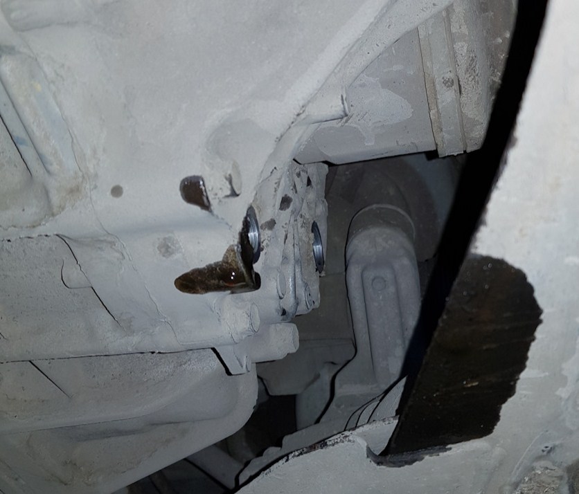

На фото изображены заливное и сливное отверстие. Сначала открутить сливную пробку накидным ключом на 17 или 19. Затем, когда масло стечет, закрутить и открутить заливную пробку воротком с квадратом 3/8. И заливать масло до тех пор пока не начнет вытекать.
