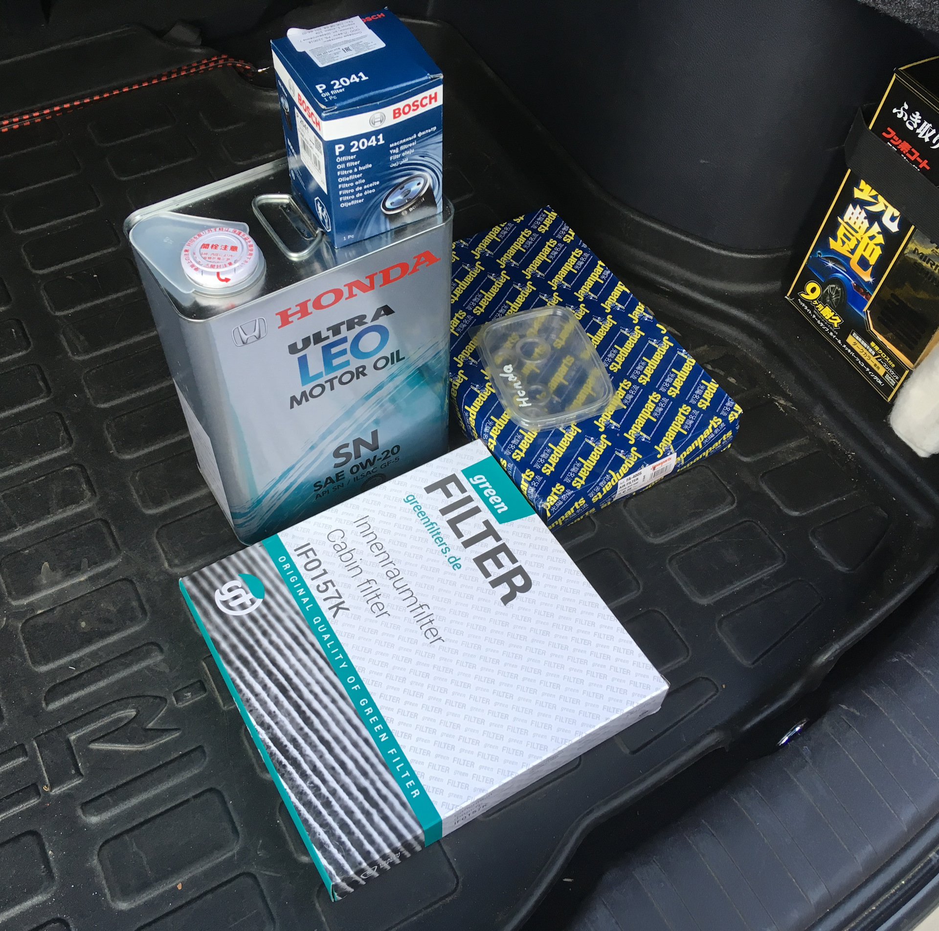

Honda Ultra Leo 0W20

Масляный фильтр — PIAA AH8
