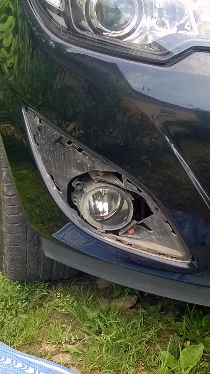

Чтобы добраться до клаксона, дудки, сигнала на Мериве B, нужно снять кожух противотуманки, он сдергивается пальцами. Либо проще снять передний бампер.

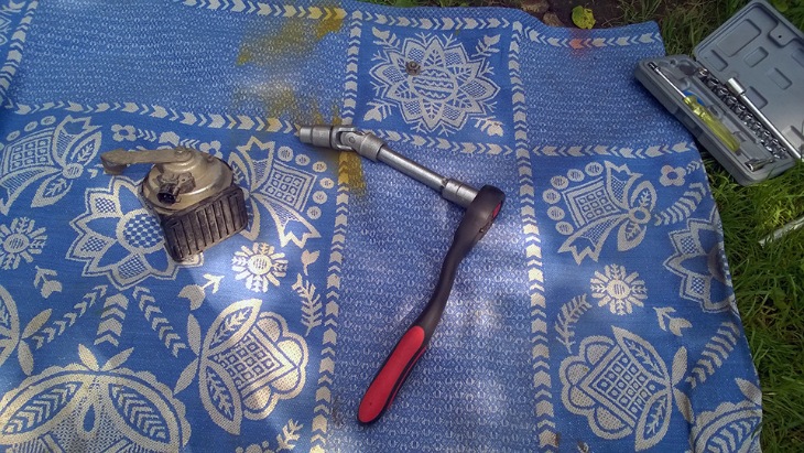

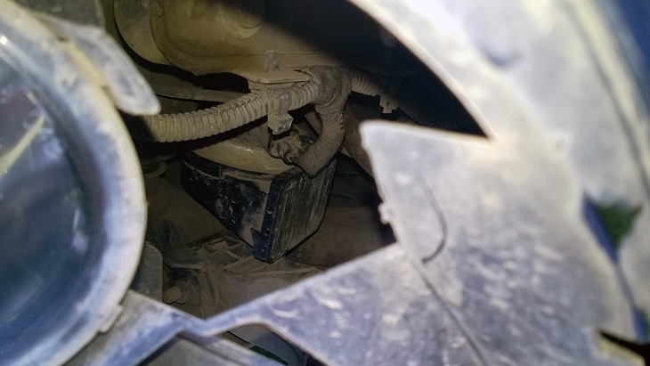

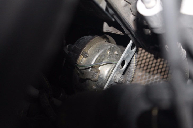

Далее внутри будет видна дудка, кронштейн которой закреплен гайками на 13 и на 10. Для снятия нужен удлинитель, вороток. Вот на фото
клаксон
инструмент для снятия клаксона и сам клаксон
вот с другой стороны видно крепление
