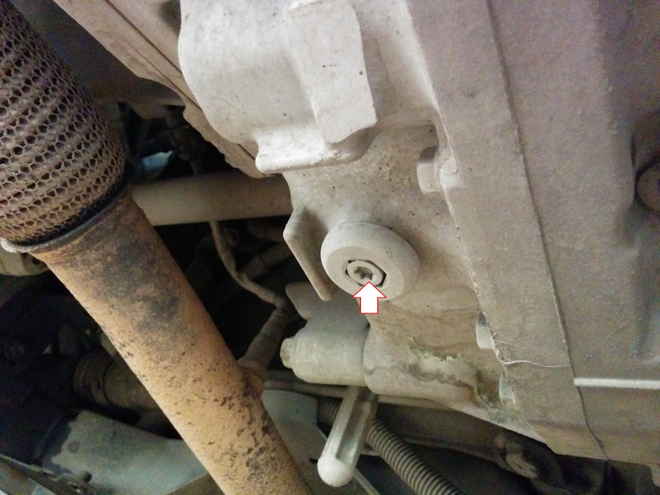

Да, масло меняется раз в 60-70 000 км пробега. Проверить уровень масла можно с помощью специальной контрольной пробки — выкручиваете ее ключом типа ТОРКС 55 и проверяете уровень. На фото указано.
Коробка там стоит автоматическая 6-ступенчатая Aisin AF40. Масло под нее нужно с допусками Dexron VI или AISIN AW-1.
Контрольная пробка
Контрольная пробка
