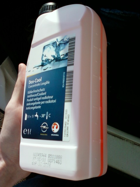

В основном в систему охлаждения Саабов 9-3 заливают красно-оранжевый антифриз, например — OPEL 19 40 663 GM «Long life. Также он называется Dex-cool — с таком пометкой может продавать антифриз любой другой фирмы, и он также подойдет.
В двигатели 1,8 и 2,0 л — требуется 7,5 литра антифриза, в 1,8 — 8,5 л, 2.8 — 9.6 литра, 2.3 — 8.5 л.
Интервал замены — каждые 90 000 км пробега. Лучше менять в сервисе с помощью специального аппарата методом выдавливания.
