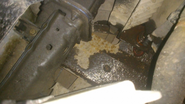

• Появление следов антифриза под двигателем после стоянки;
Течь охлаждающей жидкости
Вытекла охлаждающая жидкость

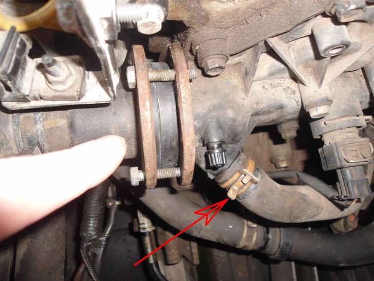

• Течь патрубка из-за растрескивания резины или ослабление хомутов его крепления;
На фото - течь из патрубков
На фото — вытекает из патрубков

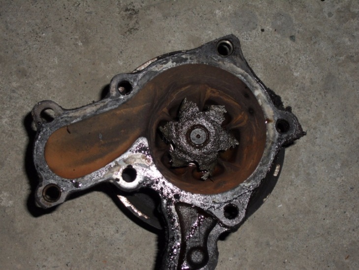

• Износ подшипников вала помпы и как следствие подтекание сальникового уплотнения;
Помпа ГРМ износилась

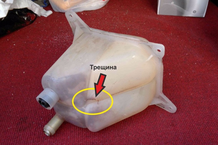

• Трещина в расширительном бачке.
Трещина
Трещина

• Замена патрубков системы охлаждения и хомутов их крепления;
• Ремонт или замена помпы (насоса охлаждающей жидкости);
• Замена расширительного бачка.
