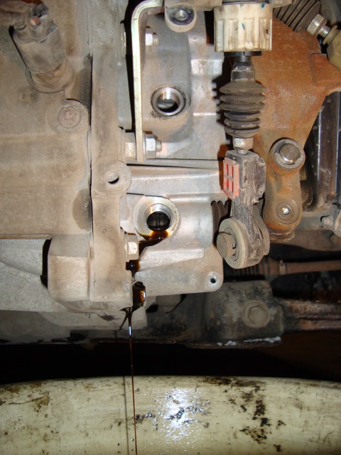

Схема замены масла своими руками:
1) Снять защиту картера ДВС 2) снять крышку пластикового короба, отжав фиксаторы 3) откручиваем заливную пробку шестигранником на 8 мм. 4) откручиваем сливную пробку торцовой головкой на 13 мм 5) когда масло стечет, закручиваем сливную пробку 6) и через заливное отверстие с помощью шланга заливаем свежее масло до уровня — пока оно не начнет вытекать.
на пробку желательно установить уплотнительное кольцо.
Такую процедуру замены желательно производить хотя бы каждые 80 000 км,а лучше раньше.

сливная и заливная пробки. Фото автора — drive2.ru/l/8891516/

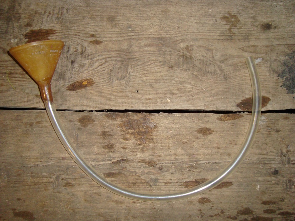

приспособление для заливки масла
