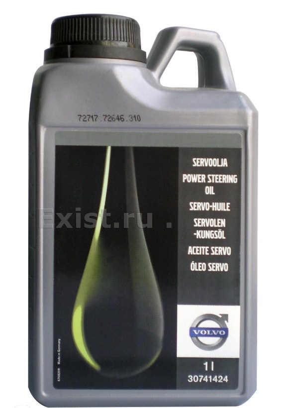

Для ЭГУРа подходит жидкость 307414124. Покупать нужно 2 канистры, но из второй уйдёт 200 мл или около того. Приобретать и заливать необходимо именно оригинальную жидкость, так как она является минеральной, а большинство аналогов синтетические и полусинтетические.

Масло для ГУР оригинальное — Volvo 30741424 "Power Steering Fluid. Для замены нужно два литра жидкости. Замена каждые 60 000 км пробега.
