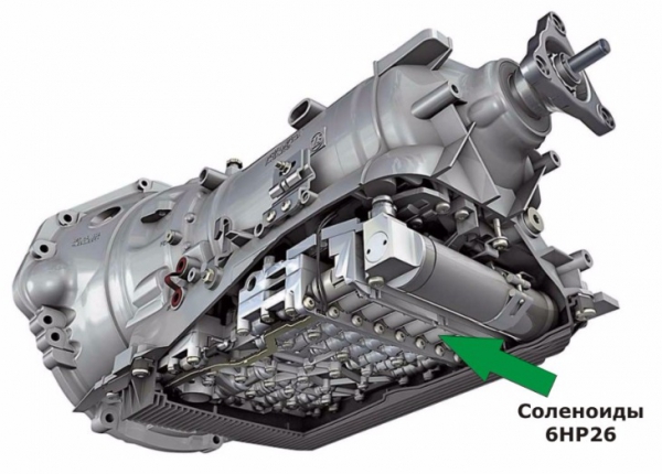

Проблемы в блоке соленоидов
Блок соленоидов весьма простое устройство. Он состоит из нескольких клапанов, которые контролируют поступление трансмиссионной жидкости к отдельным каналам АКПП. В основе их работы лежит электромагнетизм. При возможной неисправности проводки в блоке, некоторые или все клапаны перекрывают доступ ATF к каналам коробки передач, отчего, в конечном счёте, и возникают пинки. Как правило, в таком случае блок не ремонтируют, а полностью меняют.
соленоиды в АКПП 6HP26
Важно помнить, что причиной поломки блока соленоидов может стать подтекающее масло из гидроблока, причём виною чаще всего не прокладки, а нарушение целостности одной из его частей. Ремонту гидроблок не подлежит – его необходимо полностью заменить.
