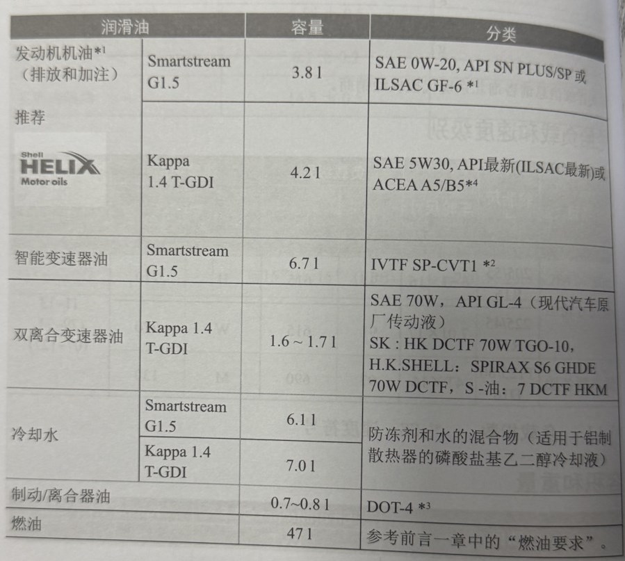

В бензиновый атмосферный двигатель 1.5 G4FL Smartstream (115 л.с.) завод-изготовитель рекомендует заливать моторное масло класса API SN Plus/SP, Ilsac GF-6. Вязкость — 0W-20.
Заправочный объем — 3,5 литра. Интервал замены — каждые 10 000 км.

Из инструкции по эксплуатации
