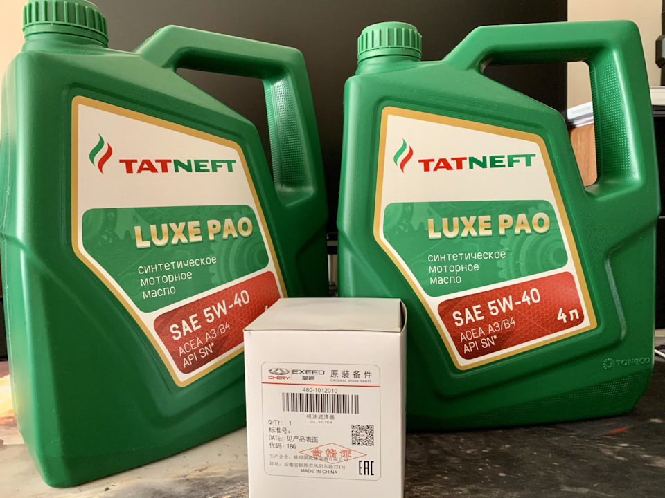

Официальные дилеры заливают масло Omoda 5W-40, которое соответствует классам API SN/CF, ACEA A4/B3. По-сути, это масло разливает компания Лукойл, так что можно взять Lukoil Armotech 5W-40 с такими же характеристиками.
Вот, что еще можно залить:
Tatneft 5W-40 Luxe Pao
Totachi Niro LV 5W-40
Заправочные объемы:
1.5 147 л.с. (SQRE4T15B) — 4,7 л
1.5 113 л.с. (SQRE4G15C) — 4,7 л
Интервал замены — каждые 10 000 км пробега.
Фильтр масляный 4801012010

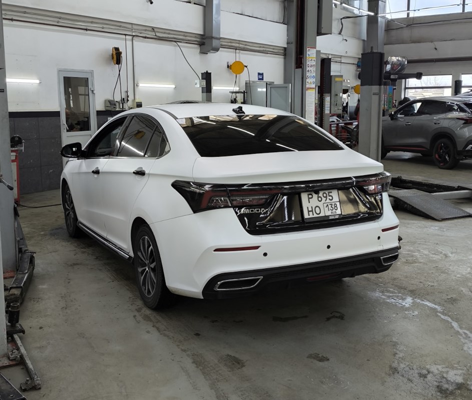

Omoda S5 на техобслуживании
